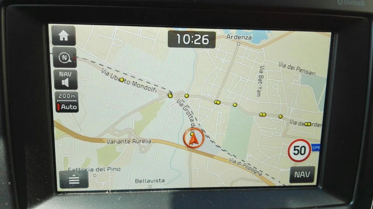

Buongiorno a tutti,
Ieri finalmente ho ritirato la mia nuova sportage.. a maggio mio padre l’ha acquistata anche lui e dopo pochissimi km di utilizzo, ci siamo resi conto che sulle strade della cartografia delle mappe sono apparsi dei cerchi gialli, (tipo PDI) senza sapere il perché. Non abbiamo aggiunto nessuna cosa anche perché mio padre è già tanto che riesca a capire come mettere il climatizzatore .
Comunque qualcuno può aiutarmi a capire che cosa siano?
Grazie
Benvenuta nel club, anche se non è la sezione "presentazioni" :welcome:
Potresti fare una foto alla schermata del problema ;)
Ok entro domani mattina la pubblico. Grazie
forse ,se non ricordo male è la funzione di memoria delle strade fatte
si può disabilitare dal menù ,ma non mi chiedere come ,:cool:
se guardi sul manuale dovresti trovare l'impostazione.:D
confermo. Il navigatore memorizza le strade già percorse e le rappresenta con dei puntini gialli.
Ok ma è un opzione che possiamo togliere giusto?
Ciao, basta andare nelle impostazioni del navigatore e togliere la spunta alla voce "Localizza" . Come hanno già detto , il navi memorizza le strade in cui sei già passato.
