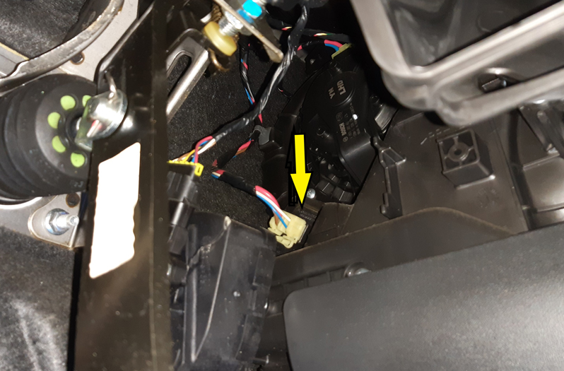

A qualcuno di voi è capitato di avere problemi con il ventilatore dell'abitacolo della KIA Venga 1.6 benzina -
mi spiego meglio - che il ventilatore funzioni solo al livello più alto (velocità massima del ventilatore) e non alle velocità 1.2.3.4? In rete ho trovato che la causa dell'anomalia potrebbe essere imputata alla resistenza. C'è qualcuno che mi sa dire dove e situata tale resistenza? Grazie!!!

Per chi avesse (come me) problemi con il ventilatore abitacolo, che non funziona con la velocità 1. 2. 3. ma solo con la massima, in rete ho trovato questa risorsa:
che ne pensate?
Ciao Moreno, come dice Archimede, se la tua auto è ancora in garanzia, passa in officina Kia.
Diversamente, se hai un pò di manualità, ti puoi procurare il pezzo e sostituirlo seguendo la guida di Hella ( vedendo la guida non sembra complicato )
