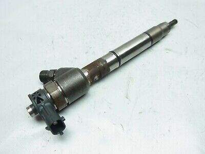

Ed eccomi qui... A distanza di quasi un mese e un sacco di soldi per un auto a noleggio, devo cambiare gli iniettori. COnsiderato che ho perso tutto questo tempo tra le feste e una possibile occasione per 3 iniettori nuovi da smontare da una RIo distrutta in un incidente ma con motore funzionante, vi chiedo: qualcuno ha un sito in cui poterli comprare rigenerati? dovrei cambiare auto entro il 2025 e non vorrei lasciarci più del dovuto. Non so se quelli del 1.100 3 clilintri sono come quelli del 1.4 4 cilindri, e non mi danno molte informazioni. Mi piacerebbe, se qualcuno ne ha esperienza, sapere qual'è la spesa che devo aspettarmi., Mi hanno chiesto 600 € per 3 iniettori da smontare da una macchina da rottamare... Poi ci sarà la manodopera. Quindi se qualcuno potesse fornirmi un link ( o più di uno) mel quale cercare, ve ne sarei infinitamente grato.
Vi disturbo ancora:
Hp trovato questo. Il venditore lo mette compatibile. Se qualcuno ha più esperienza, per favore potrebbe raguagliarmi?
Gentilissimi,.
