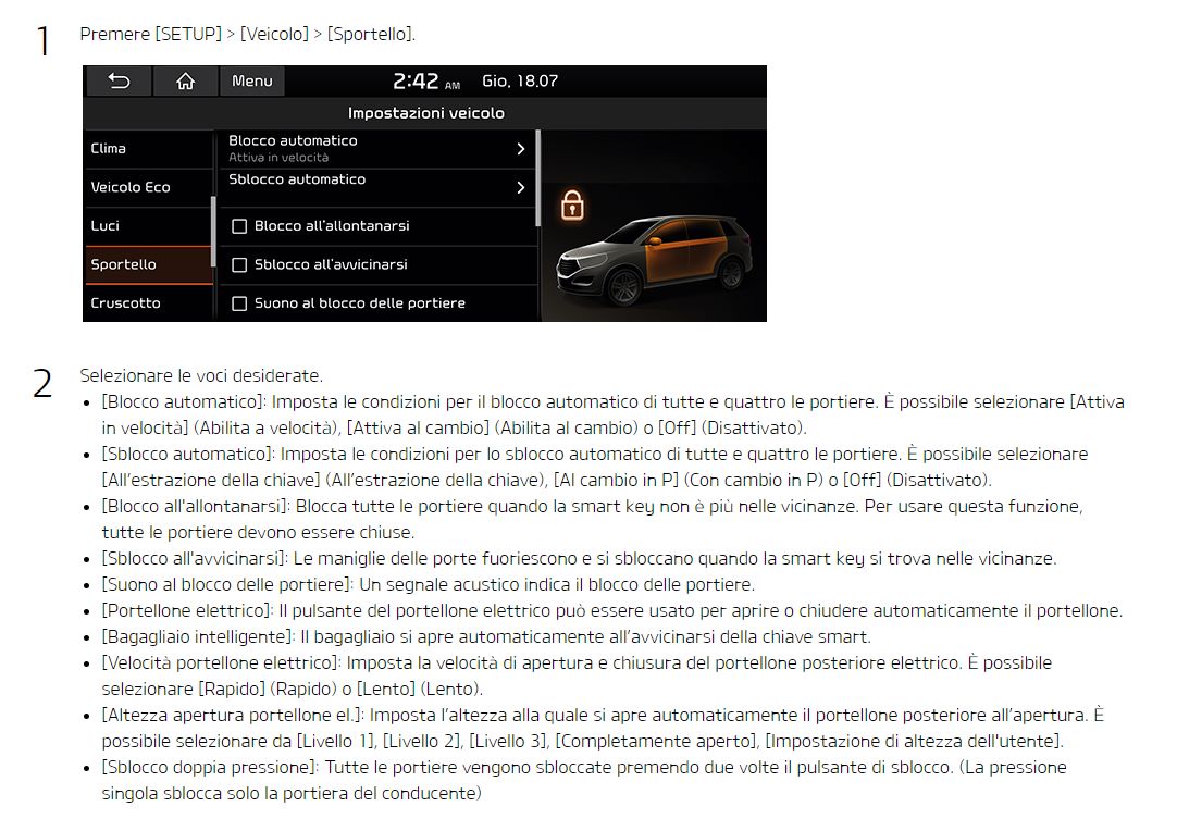

Ciao a tutti . C'è una procedura per evitare che quando mi avvicino si sblocchino le portiere ? Grazie 1000.
Da setup--> veicolo --> porte puoi attivare e disattivare varie funzioni tra cui quella di apertura specchietti e illuminazione.
Allego immagine guida (può sia un pò differente varia da modello a modello)
