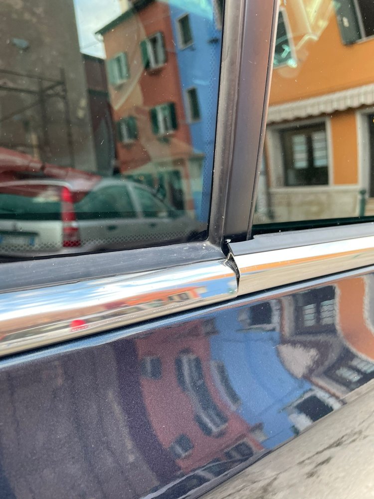

ciao a tutti, non so come, ma mi sono trovato il profilo cromato inferiore del finestrino posteriore , della mia Kia, staccato e non riesco a rimetterlo in sede.... Qualcuno riesce ad aiutarmi??? Vi allego immagine

Tira giu il finestrino e sollevando leggermente la parte che si e sollevata la spingi all'interno dando un pugno per farla incastrare di nuovo.
Ciao, grazie mille, riproverò.... Non sapendo che era la procedura corretta avevo paura di fare danni. Anche perché il finestrino di suo, non "scompare" sotto il profilo.... Grazie mille, buona giornata
Lo so che non scompare ma abbassandolo tutto ti permette di spingere il rasavetro in gomma verso l'interno e riagganciare la modanatura.
