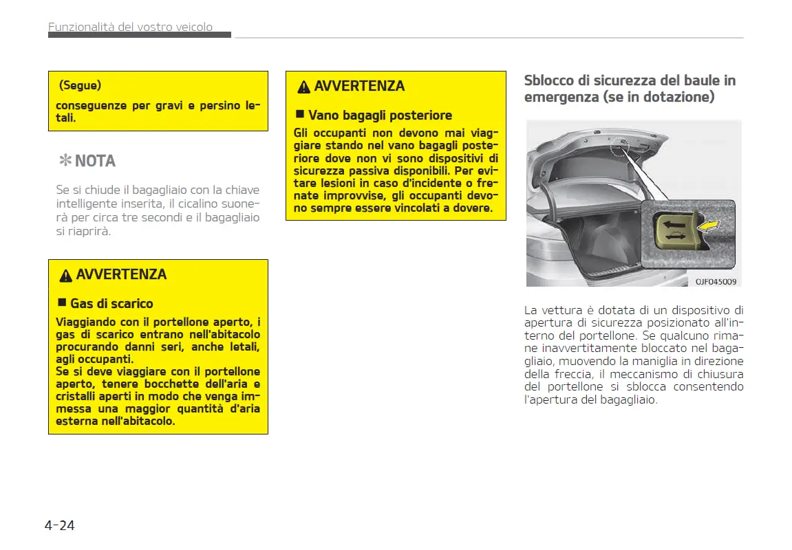

non so sulla Picanto, ma nella Optima ho una levetta meccanica per lo sblocco dello sportello del bagagliaio all'interno, sullo sportello stesso, vicino al punto di bloccaggioecco la pagina del manuale... il problema è quel "se in dotazione"...
Ho dato un occhio abbassando i sedili posteriori visivamente non non trovo nessuna levetta o sistemi di sbloccaggio. In pratica rimane solo la forzatura ,ma preferirei evitare a meno che si riesca a smontare tutto il meccanismo dall'interno senza creare danni . Oppure cè una levettea nascosta non si sa dove . Se qualcuno ha già affronatto il problema ben vengano i suggerimenti . grazie
Purtroppo lo sblocco baule in emergenza sulla KIA Picanto 2011 non cè sarebbe stato fantastico .
