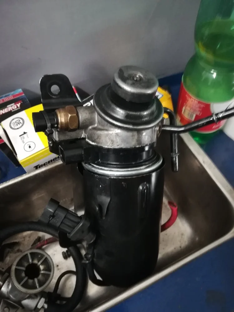

Signori vi allego immagine del problema. Appena rimontato, la macchina è impazzita. Continui fermi, fino allo spegnimento. Come se richiamasse aria nel circuito. Mi sono fatto attaccare nuovamente il by pass, questa volta con l'innesto di un filtrino per evitare che carburante sporco mi crei altri danni. per adesso cerco di viaggiare con una maggiore quantità di carburante (più pulito), sto utilizzando quelli della esso (diesel supreme). Non riesco a trovare quel ricambio da nessuna parte. Vorrei evitare costi esorbitanti della KIA. (considerato anche l'età della vettura). Il meccanico mi ha detto che vuole cercare di adattare un filtro di un altra autovettura, almeno per la parte dei raccordi di entrata e uscita del gasolio, anche se i connettori elettronici non coincidono. Mi ha detto che di queste modifiche sulle fiat ne ha fatto parecchie, senza mai creare problemi. Conoscete qualche sito internet dove possa reperire ricambi kia

signori problema risolto, ho cambiato il supporto del filtro carburante, trovato da un demolitore per 60 euro. Appena montatola macchina è partita, non ha creato più problemi di aria nel circuito, e ad oggi continua a partire al primo colpo. Ovviamente, come anticipato in precedenza ho provveduto ad eliminare egr, ho liberato il dpf praticando un bel foro centrale, reset centralina, e la macchina viaggia una meraviglia. Questo perchè i ricambi costano un botto. Penso che la KIA dovrebbe rivalutare la politica dei prezzi.
