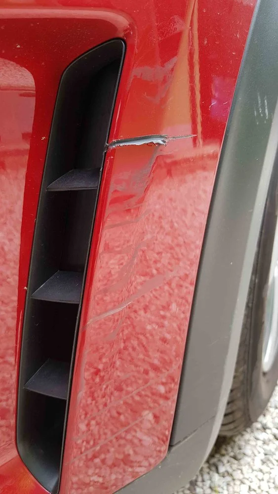

Ciao ragazzi
Appena strisciato paraurti anteriore su cancello di casa al rientro da spesa. Un momento di distrazione (chiacciere in auto volenti o nolenti) e auto con muso molto largo (rispetto a quella precedente).
Vabbè, speriamo che porti fortuna come le precedenti, perchè l'unica (Suzuki Liana 4x4 metano) che non ha subito uno striscio/bottina da nuova (cioè entro l'anno) è finita allo sfascio dopo capottamento causa terzi; aveva due anni e appena tagliandata, ma almeno noi ne siamo usciti illesi.
Qualche consiglio su come risolvere alla meno peggio?

Purtroppo credo non ci sia alternativa al carrozziere:(
Sopra non c'e niente da fare se non spianare il graffio con un taglierino affilato in modo da rimuovere la parte che fuoriesce e successivamente con lo stick la riempi di vernice , sotto un po di pasta abrasiva a grana media della retsul ed elimini i graffietti che mi sembrano essere superficiali. Altrimenti come detto da @Marpes visita dal carrozziere.

Ad ogni modo il carrozziere lo vedo come unica alternativa possibile
Grazie
Appena posso passo dal carrozziere per un consiglio/preventivo così poi decido.
Hai detto di usare uno stick per irempire la fessura, che è diverso dal classico pennarello per ritocco?

gli dai piu passate dopo aver messo un nastro da carrozziere per proteggerlo da eventuale colature.

O vai in concessionaria e te lo fai ordinare se ne sono sprovvisti oppure da un colorificio che fa anche le vernici per i carrozzieri sempre con il codice colore o lo spettrofotometro analizzano la vernice e ti fanno il barattolino di ritocco.
Grazie mille, gentilissimo!
Macota fa i pennarelli ritocco per quasi tutte le case automobilistiche
