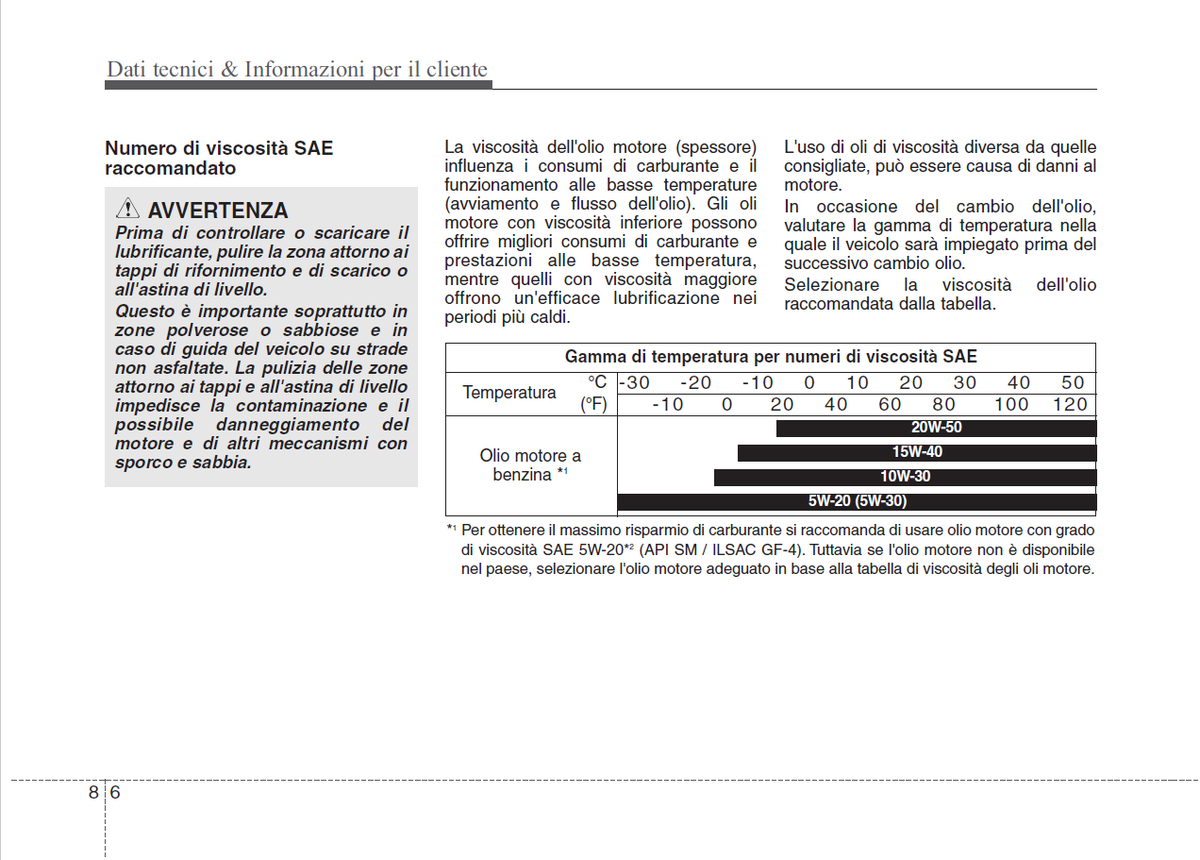

La Picanto è una "world car", quindi nel libretto di U&M indicano solo il range di gradazione che quel motore può sopportare per poi far scegliere l'olio in base a dove effettivamente si vive
Il fatto è che non c'è proprio il range di gradazione
A me sì
Gli oli con gradazione 5W20 e 5W30 sono quelli che garantiscono minori attriti dai primi istanti dopo la messa in moto garantendo lubrificazione prima (rimanendo fluido anche alle basse temperature) e con minori consumi di carburante. Unico neo è quello di avere minor freno motore.
