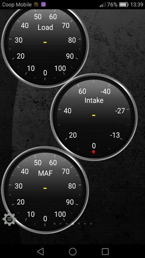

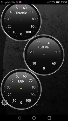

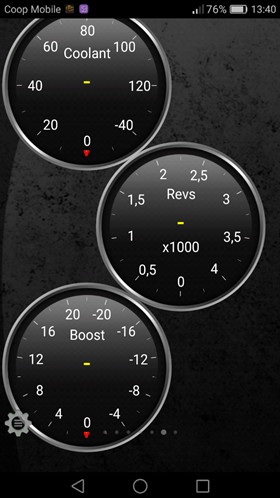

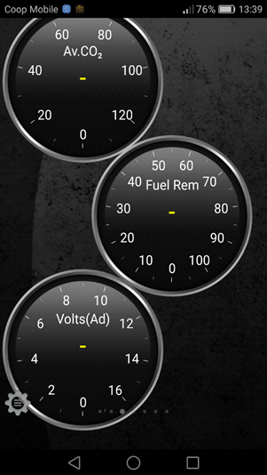

Anche io uso Torque Pro. I dati che si possono monitorare sono molti... ad esempio, questi sono alcuni dei miei cruscotti (sono off, poiché si tratta di screenshot ricavati dalla app non connessa alla EOBD2):
Emissioni CO2, carburante residuo, tensione batteria/alternatore, carico motore, portata aria in ingresso, posizione farfalla, pressione rail (solo per turbodiesel), funzionamento EGR, temperatura liquido raffreddamento motore, pressione turbo, etc.
Inoltre se, diciamo, ti si accendesse sul cruscotto la spia MIL e tu ti connettessi con Torque, potrebbe apparire un codice di errore. A questo punto, sarebbe possibile, tramite un link esterno, connettersi ad un sito (credo sia USA, ma non ne ricordo il nome... sorry) che fornisce la relativa decodifica. Ad esempio:
Fault Code P0353, Cylinder 3 misfiring (mancata accensione nel cilindro nr. 3), etc.
Si potrebbe usare come prima, orientativa indicazione per l'officina. Naturalmente, il meccatronico dovrebbe effettuare i controlli "ufficiali" con i propri apparecchi professionali.
