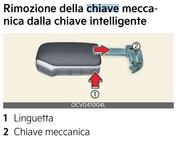

Forse c'è una versione base dove si infila fisicamente la chiave?
C'e' una chiave fisica d'emergenza per l'apertura
