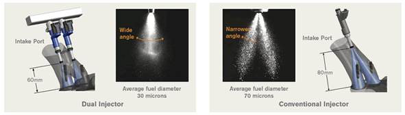

Che differenza c e tra il 1.200 gpl modello dpi e mpi?
Entrambi i propulsori sono ad iniezione INdiretta. Ma il motore DPi (Dual Port injection) dovrebbe avere un iniettore per ogni luce valvola di aspirazione (vedi prima immagine, please), mentre il classico MPi (Multi Port injection) ha un solo iniettore in corrispondenza di entrambe le luci valvola (seconda immagine). Nel primo caso (DPi), il cono di nebulizzazione del carburante (liquido) è più ampio e le sue micro-gocce hanno un diametro minore. Questo dovrebbe tradursi in una migliore efficienza del propulsore (+ prestazioni / - consumi)...
:ciao:
Molto esaustivo grazie. Comunque ho visto che il Dpi è un motore con molta poca coppia. Meno del Mpi
