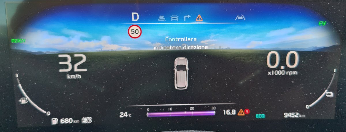

Ciao, stamattina mi è apparso l'errore "Controllare indicatore di direzione" (in allegato).
Se metto la freccia il suono è più veloce del solito.
Gli indicatori funzionano tutti, specchietti compresi.
A qualcuno è capitato?
Ora ho spento l'auto e devo riaccenderla alle 13 (poi aggiornerò il post sia che sia sparito l'errore, sia che sia rimasto).
N.B. L'errore è apparso mentre ero in marcia e appena inserita la freccia.
Grazie.

Ciao, riprendo questa conversazione perché ieri durante un viaggio mi è successa la stessa cosa. Inserendo la freccia a destra mi è apparso questo avviso e la frequenza di lampeggio è aumentata. Anche inserendo la freccia a sinistra mi ha dato lo stesso segnale e stesso aumento di frequenza. Essendo in autostrada non potevo fermarmi ma alla sosta, senza spegnere l'auto, ho visto che nonostante il segnale e la frequenza, tutte le frecce funzionavano regolarmente. Spento l'auto per 10 minuti, alla riaccensione la segnalazione è scomparsa e il funzionamento è ritornato nella norma. Per cui volevo sapere se all'autore era ricapitato. Grazie
Ciao, ieri sera è successo la stessa cosa a me. Appena accesa l’auto dopo una breve sosta, inserita la freccia a destra, mi è comparso il messaggio e la freccia andava più velocemente del solito. In realtà i segnalatori di direzione funzionavano tutti regolarmente a parte la velocità. Se azionavo la freccia di sinistra, funzionava tutto correttamente. Se riaccendevo quella di destra si ripresentava il problema. Questa mattina ho acceso la macchina ed il problema è sparito…

Io ho l'auto da 1 anno e mezzo, e il problema si è presentato un paio di volte, sia a destra che a sinistra, una volta spenta l'auto il messaggio è scomparso, in entrambe le occasioni era un falso positivo, le frecce funzionavano perfettamente. Quando è successo segnalava l'errore su un lato se mettevo la freccia nell'altro lato mi dava il guasto anche nell'altra freccia, ma le frecce funzionavano perfettamente.

Ciao a tutti. Anche a me successa la stessa cosa, auto Sportage Hev nuova di un mese con 2000 Km, segnale di avvisi controllo indicatore di direzione e lampeggio con frequenza maggiore durante un viaggio di circa 120 Km. Attivando le 4 frecce di emergenza invece nessun problema. Arrivato a destinazione e spenta l'auto per un po' al riavvio e durante il viaggio di ritorno non si è più ripresentato. Mia ipotesi avendo lavato l'auto per la prima volta 2 giorni prima, forse qualche residuo di umidità nel circuito che fa interpretare un guasto agli indicatori. Speriamo resti un caso isolato.
