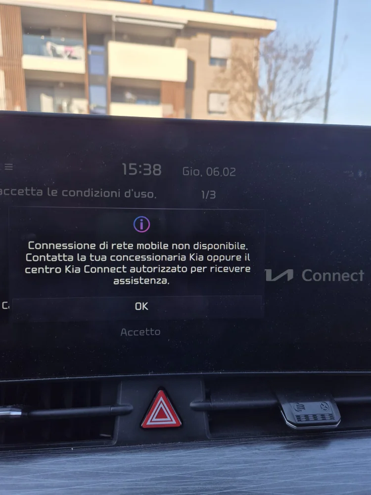

Buongiorno
ad ogni accensione compare il messaggio in oggetto, clicco su conferma, gira la rotellina e poi compare il messaggio nessuna connessione internet...
Come si può risolvere?
Grazie!
Io l'ho fatto ieri e non ho avuto nessun problema. Controllto se l'auto è regolarmente connessa? Oppure magari riprovare in un orario diverso per scongiurare intasamenti del server.
anche io ho fatto l'aggiornamento stamattina, nessun problema di connessione
fai il reset con il "forellino" in modo da riavviare la successiva connessione al server, (alle volte, quando non vedo le previsioni del tempo connesse, me ne accorgo da quello che non è connesso oppure dal Kia Connect dal cell lo vedo che non è connessa) e poi al riavvio appena te lo dà rifai "conferma" e dovrebbe andare
Anche io fatto ieri sera e nessun problema, l'auto era connessa
Questo è il messaggio che compare
