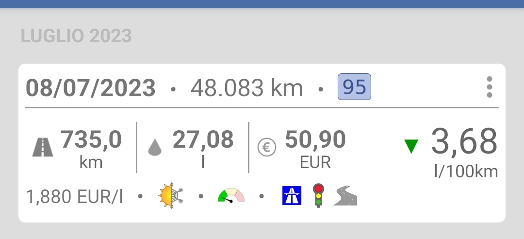

Ho fatto la settimana scorsa dal confine con la Francia, Ventimiglia a Limone del Garda e ritorno. Tutto in autostrada tranne ultimo tratto, la gardesana occidentale da Brescia est. Due persone più bagagli, climatizzatore sempre acceso, velocità quella permessa dal codice, diciamo intorno ai 120 kmh visto il traffico che c'è. Questo il risultato, a mio avviso meglio di così è difficile.
    85,2 KB · Visite: 165
