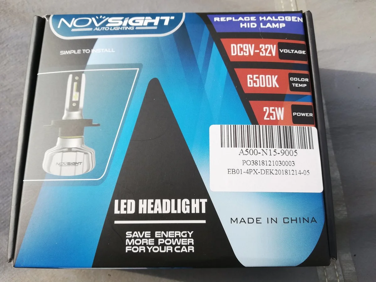

mi chiamo fabrizio, da circa un anno ho acquistato una sportage 1,6 benzina che dire ottima auto.
vorrei chiedervi una cortesia, ieri ho provato a montare dei fari a led HB3 acquistati da un ricambista e non cinesi da internet.dopo pochi km mi segnalava una anomalia ai fari, oggi ho rimasso le sue lampade originali. qualcuno mi puo dire se è normale oppure devo lasciare il coperchio per il raffeddamento della lampada?
grazie.
Ciao ti ho spostato il messaggio nella sezione giusta poi se hai voglia va nella sez presentazioni.Il kit hb3 che hai preso e' canbus perche se cosi non fosse devi fartelo cambiare perche ti da errore ,cosa intendi coperchio per il raffreddamento della lampada forse il tappo proteggi polvere ,quello va sempre rimontato,hai verificato se c'e spazio sufficiente per richiuderlo una volta montato il kit hb3
Grazie, lo spazio per richiudeeli c'è infatti dopo averle montate l'ho rinchiusi, non so io sono ignorante in materia se riesco ti giro la foto della confezione.

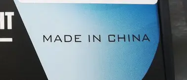

ma... cosa intendi con "non cinesi"??
Su siti tipo wish o simili
Le ho comprate anch'io, queste secondo me danno errore perchè sono da 25w anziché 60w.
