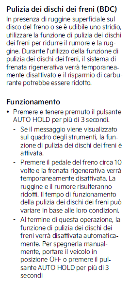

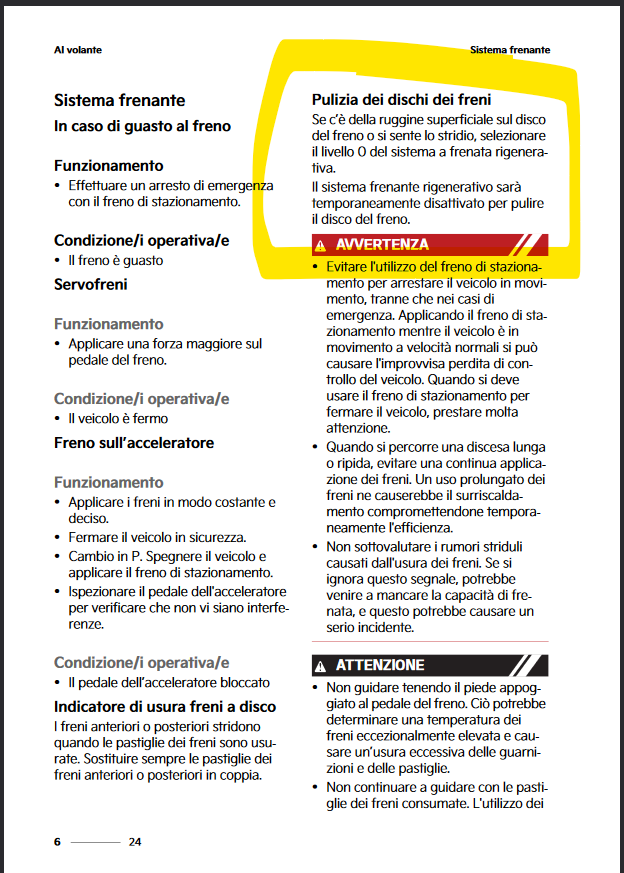

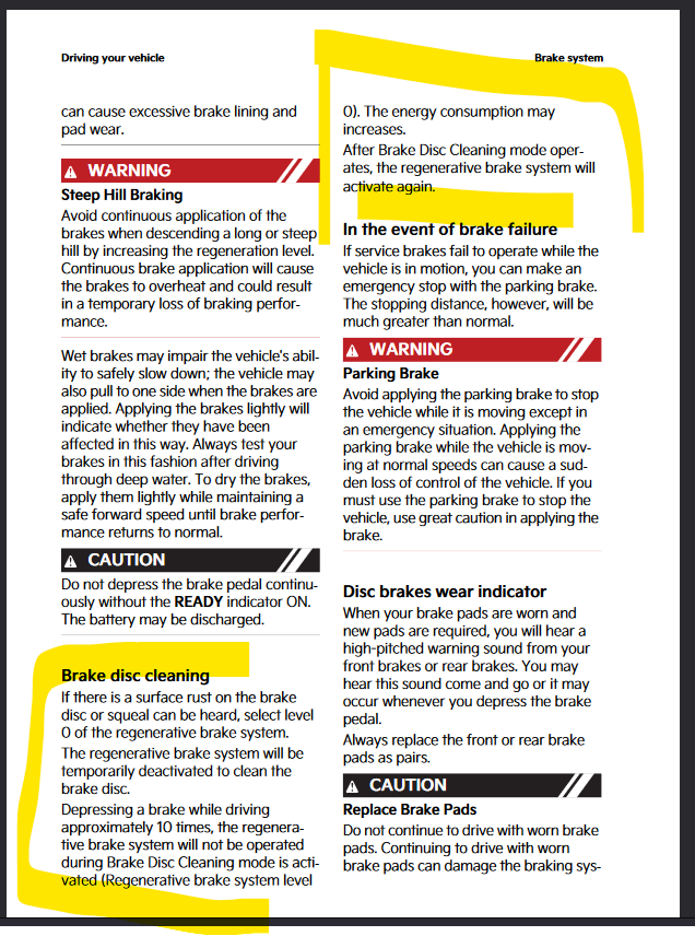

Per la Niro è prevista una procedura per la pulizia dei dischi freno, non l'ho mai usata.
Qualcosa di simile sulla EV6, spiegazione nella sezione 6-24. La versione in inglese sembra piu' simile alla versione del manuale della Niro.
