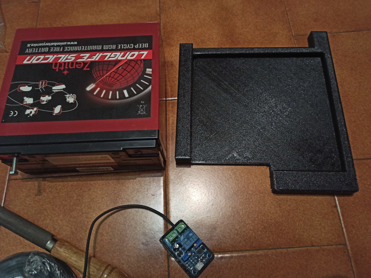

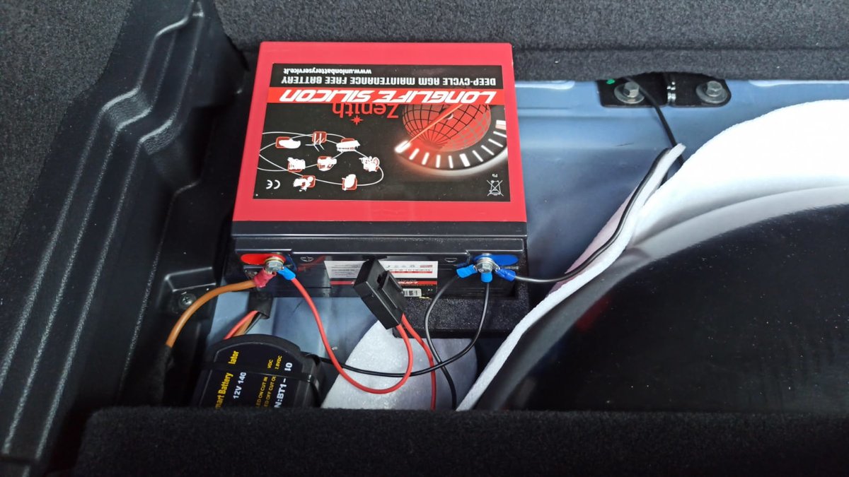

Tutto questo voglio farlo cercando di toccare il meno possibile cablaggio originale . Per questo motivo e non solo ho deciso di prendere una batteria AGM , con il lato più corto di 7,7 cm in modo da sdraiarla sotto il pianale del baule dove ho rialzamento per la ciambella del GPL.

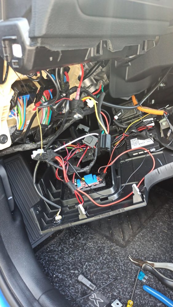

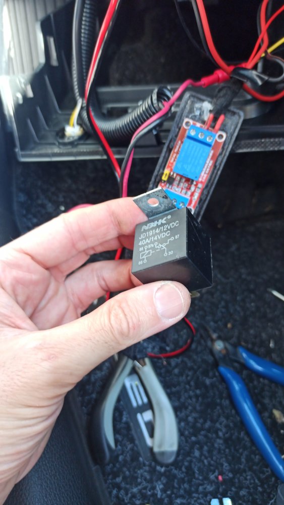

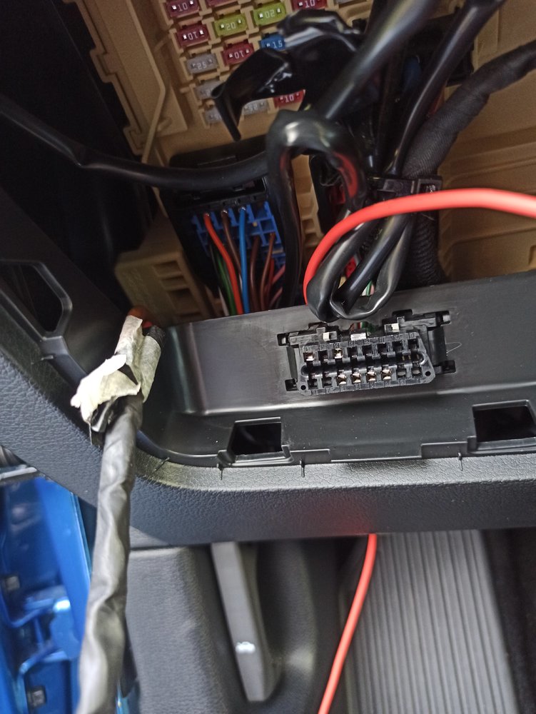

Idea è partire con cavo dal positivo della batteria servizi , arrivare alla console fusibili interna e agganciarmi su uno spare o un fusibile inutilizzato con i classici rubacorrenti da fusibile. Sulla Xceed sono fusibili tipo Micro2

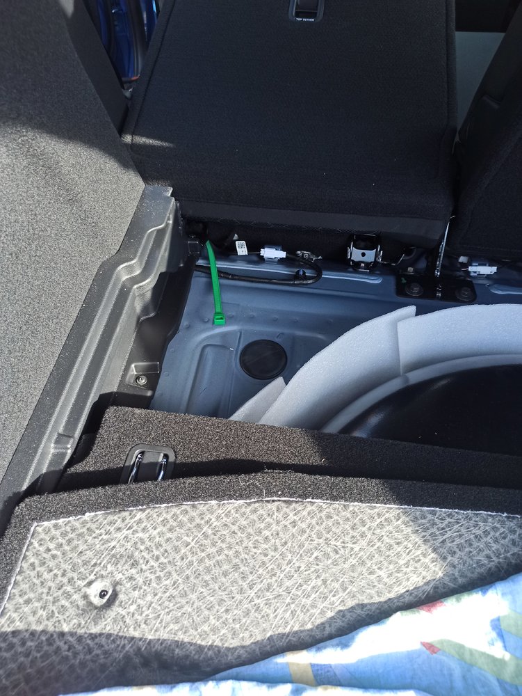

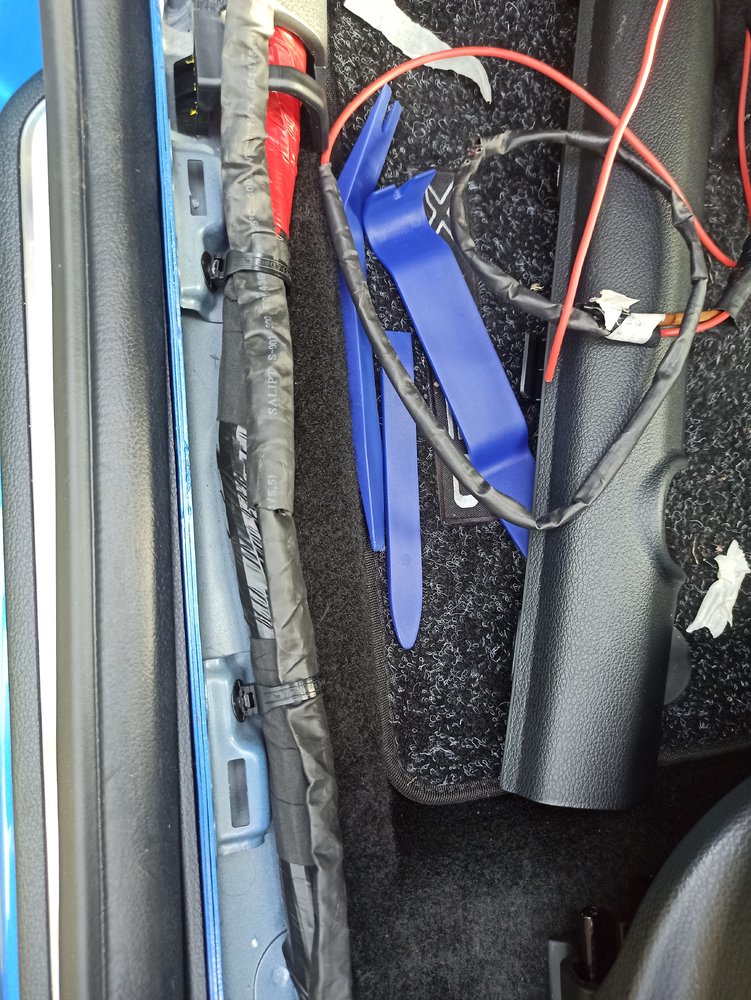

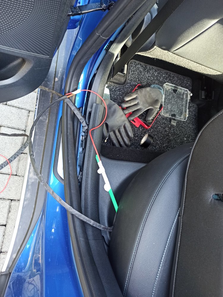

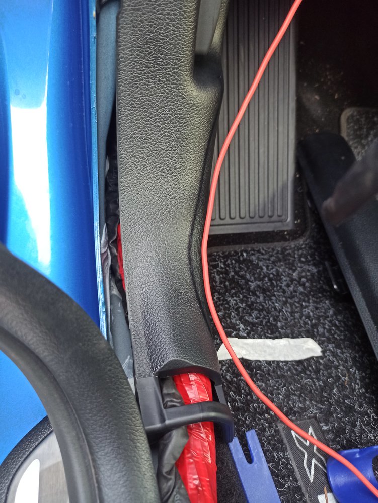

Con l'aiuto di una fascetta grande tipo elettricista (ma lunga 750 o 790 non ricordo) ho inziato a trovare il passaggio dal baule ..
Sganciato i sedili posteriori (dalla parte zona piedi, hanno delle clip/gancio che li tengono bloccati) in modo da aver un po' di spazio per passare la fascetta e anche poi svitare le 2 viti della plastica laterale attaccata ai sedili posteriori stessi.
Da li sono andato nei battitacco fino alla zona fusibili..
