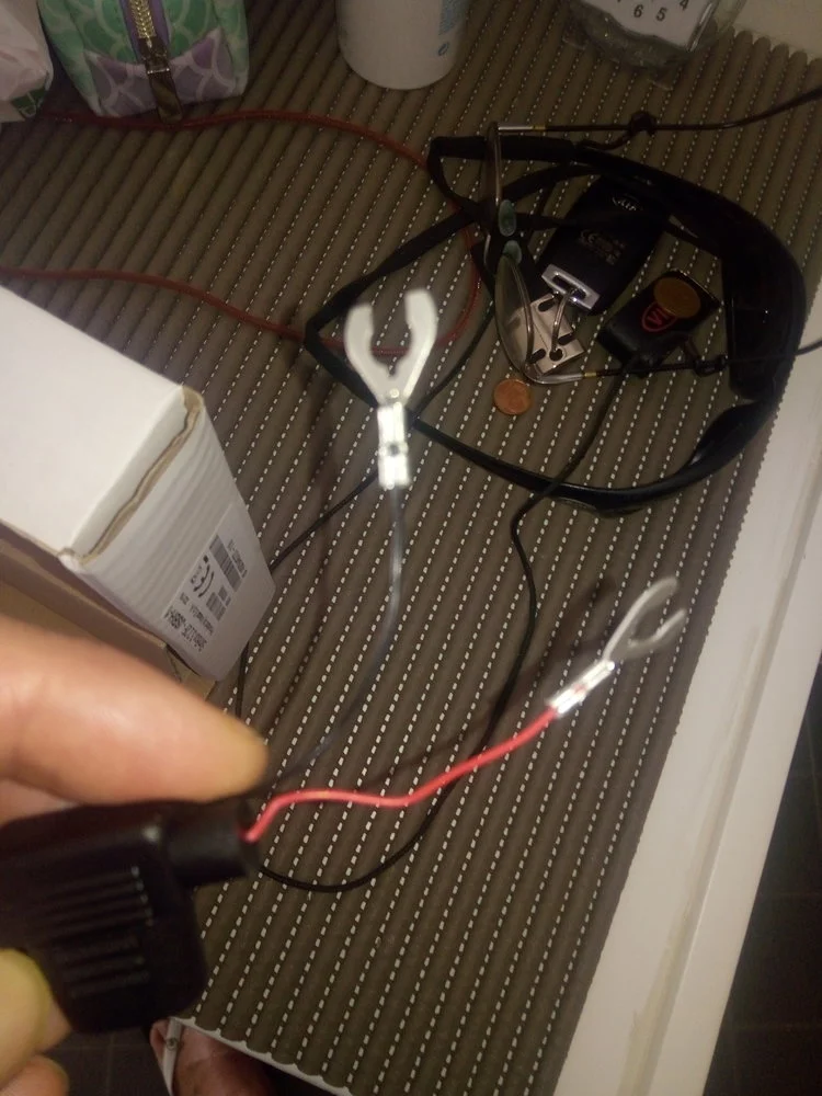

Questi sono i capicorda che ha il viasatDevo cercare un punto che sia prima della chiave......

mi sa tanto che almeno per il positivo (filo rosso) devi togliere il capicorda, se compri un ruba-corrente con fusibile, come quello che ho usato nella guida, il cavo ha già un capicorda a crimpare per attaccare l'utilizzatore. io personalmente l'ho tolto ed usato un connettore che mi permettesse di toglierlo senza smontare tutto... sempre nelle foto che ho messo nella guida, si vedono due bulloncini vicino alla scatola dei fusibili, dove agganciare il negativo (filo nero). anche su quello ho messo un capicorda ad anello, in modo che è stato più semplice fissarlo, invece di uno aperto come nel tuo caso... lo spazio per avvitare il dado è veramente poco...

Si ...hai fatto un lavoro molto pulito. Spero di trovare il necessario.....li dove vado negozi di elettronica o simili scarseggiano. Male che vada la porto dall elettrauto che ha l occorrente per fare la cosa pulita
io avevo comprato tutto su internet... occhio solo ai portafusibili, sono del tipo micro II, purtroppo ne esistono vari modelli e hanno dimensioni più grandi...
