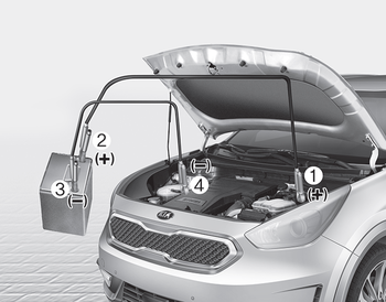

Sulla niro stavo pensando di mettere solo 1 sub nel baule, ma essendo da amplificare non ho idea da dove prendere la 12v!!!
Leggevo su altri thread che qualcuno si è attaccato ai fusibili, ma la portata è troppo bassa per il mio amplificatore...
Qualche santo riuscirebbe a darmi qualche indicazione???

Puoi attaccare il cavo dalla scatola porta fusibili sollevando il coperchio a destra del vano motore il negativo lo prendi alla sinistra dove c'e il supporto del motore.
se ti leggi la bibbia che ti hanno dato c'e la procedura per l'avviamento quando la niro non parte ma puoi fare la procedura in senso contrario,l'ho fatto una volta e non e accaduto niente.Vai a cercare le discussioni di un nostro utente Giupy che aveva fatto modifiche all'impianto stereo con subwoofer montato sotto al sedile di guida.

Con la Niro dal 2018 che ha la batteria servizi al litio integrata, eviterei di fornire energia ad un'altra automobile.
Eviterei anche un amplificatore che assorbe troppa corrente.
Ma sono solo mie opinioni. Lascio la parola a chi è del mestiere.
