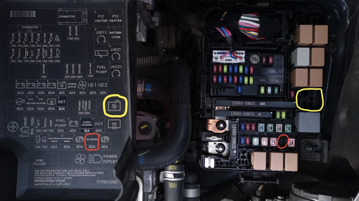

Come da titolo, il clima della mia X non funziona più, stasera sono passato in assistenza per far controllare i fusibili, visto che per il richiamo hanno smontato proprio lo scatolotto portafusibili, ma è tutto a posto.
Quindi mi hanno detto che potrebbe essere l'impianto scarico e da capire perchè visto che ha solo 54mila km.
Oppure nel peggiore dei casi è andato in gloria l'inverter (?)...ho chiesto che tempistica ci sarebbe per avere il pezzo nuovo...il capofficina mi ha risposto "non te lo dico per non rovinarti la serata"
Ne hanno già cambiato uno su una Niro.
E per non farmi mancare niente, non potrò portarla in assistenza prima del 22 maggio, hanno le auto sostitutive occupate fino a quella data.
Vabbè dai tornerò giovane di 15 anni, quando avevo la Fiesta 1300 senza condizionatore...finestrini aperti evvai!🥵

E vorrei proprio vedere se non è una riparazione in garanzia, poi se si risolve con la sola ricarica forse dovrò pagarla, ma non ne ho parlato con il capofficina, prima vediamo qual'è il problema.
Speriamo risolvi al piú presto. Ma Dalla diagnostica non riescono a sapere da cosa dipende ?
Sono arrivato in assistenza alle 18.20 senza preavviso, si sono resi subito disponibili per controllare i fusibili, per la diagnostica non c'era il tempo, chiudono alle 18.30 ed erano già passate quando sono andato via.

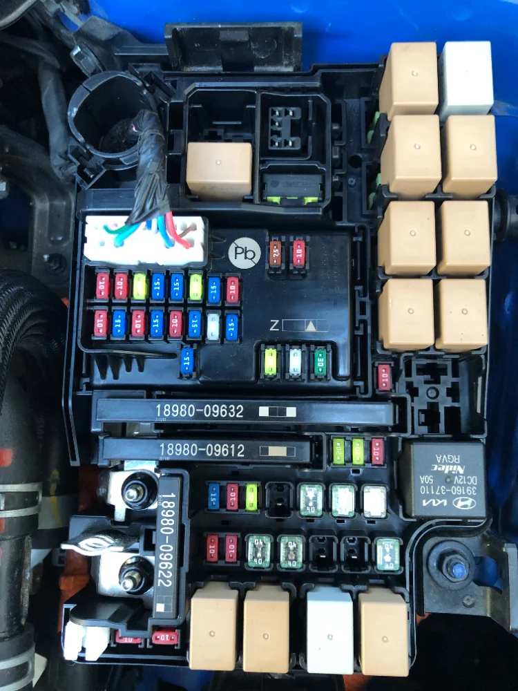

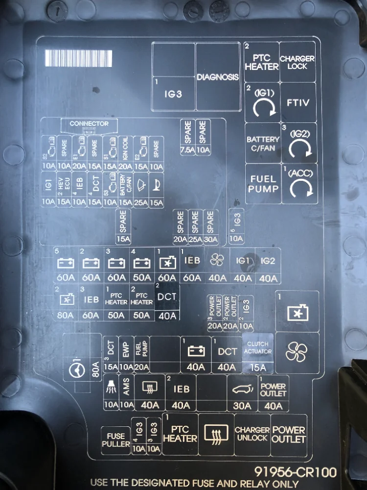

Ho postato anch'io un messaggio qui con la stessa tua problematica...e ho pensato, come te, alla stessa cosa, ma tra ieri e oggi il malfunzionamento non si presenta più. Qualcuno che se ne intende di più può capire se tutto è ok nella mia scatola fusibili?
Grazie!

Aveco letto del tuo problema, domani guardo nella mia se dentro lo scatolotto fusibili è uguale alla foto che hai postato.
Non vorrei sbagliarmi, ma dove c'è il bollino rosso a Dx della foto sulla mia non è vuoto, domani ci guardo.
