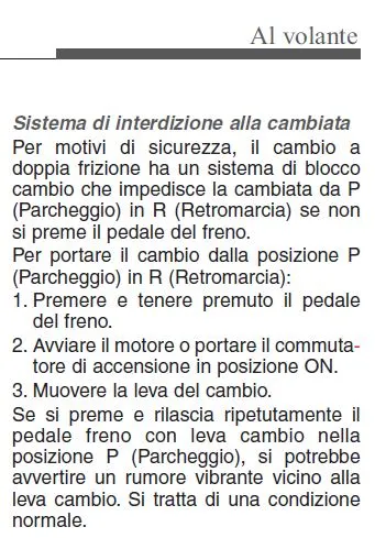

io ogni tanto lo sento, dovrebbe essere questo (6/21)
Grande Greda è proprio quello il rumore. Oggi comunque per sicurezza sono passato in Kia così ne ho approfittato per conoscere il meccanico delle Niro e mi ha proprio confermato quello che hai menzionato. Mi ha detto però che quel rumore potrebbe sentirsi anche in altre occasioni ed è normalissimo.
