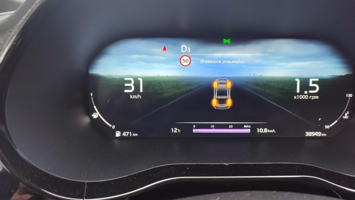

La sera riprendo l'auto, il telecomando con la batteria nuova non funziona né tramite prossimità né dai pulsanti. Appena parto messaggio di errore: "Controllare sistema TPMS", spero che non si siano azzerate le batterie dei sensori, sarebbe un casino.

Al mattino sparisce anche il messaggio del TPMS anche se non mi fa vedere la pressione delle gomme anche dopo 4Km.
Chiaramente in officina non riescono a fare nulla. La chiave funziona, il TPMS non è in errore, controllano giusto la pressione delle gomme che è corretta. Per la chiave auto dicono che a volte succede con la seconda chiave se non la usi per molto tempo, non dovrebbe succedere con quella che usi normalmente.
Tempo di arrivare a casa (2Km) e vedo di nuovo la pressione delle gomme.
Il giorno dopo cerco di farci caso, la pressione delle gomme la vedo subito, il tempo di uscire dal box, non servono Km di percorrenza.
