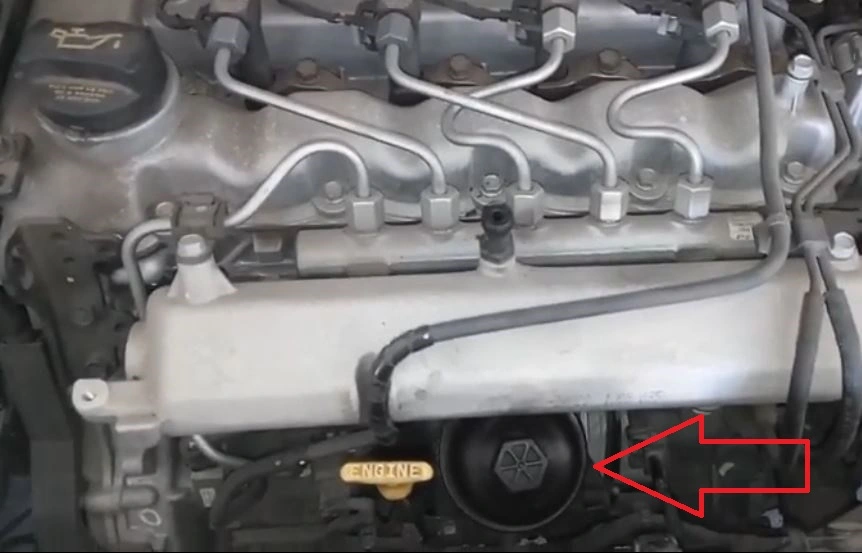

Buongiorno,come da oggetto qualcuno di voi sa dove si trova il filtro dell'olio della kia rio 1.2 benzina gpl?perché ho cercato ma non é ben visibile,grazie a tutti buona giornata.
Sulla mia, che è un 1.4D si trova come nella foto ( sta sotto al tappo in plastica )
Ciao grazie per la dritta, scoperto che il mio si trova sotto la macchina per quello non lo vedevo, in fianco alla coppa dell'olio,kia 1.2 gpl.
