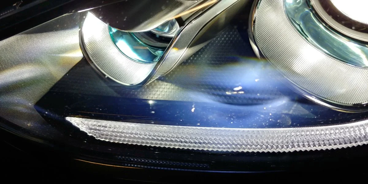

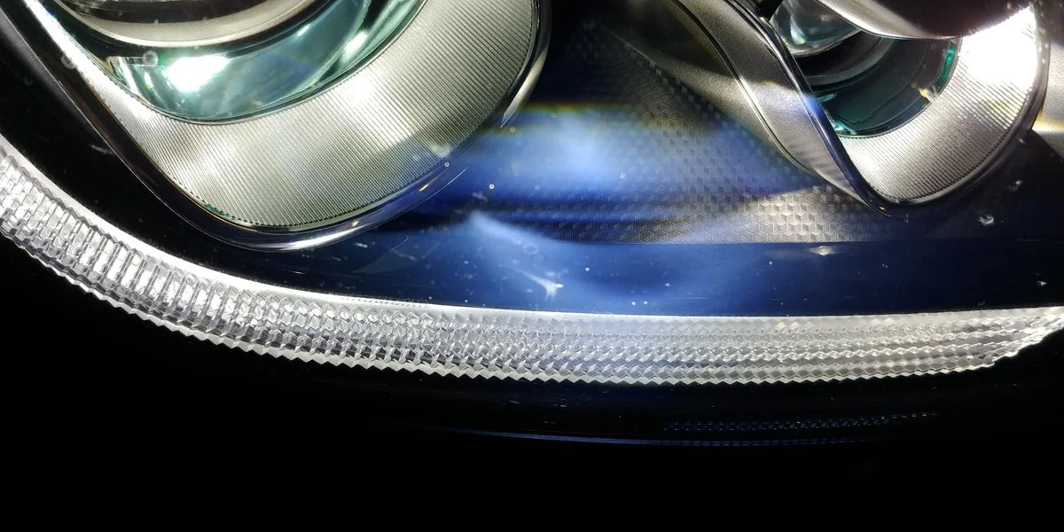

Se vi capita, chi ha una Energy con i fari LED, può controllare se ci sono degli strani aloni interni come per i miei? Entrambi i fari.

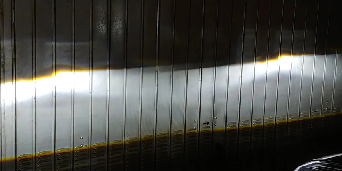

Inoltre, illuminando una superficie vicina, ho notato che il fascio luminoso ha i bordi gialli. Se avete voglia, provate a controllare anche questa cosa?

Non ho la energy ma la style con le lampade led, i bordi gialli li ha anche la mia, e pure la mia moto col faro led.
Idem per me, bordi gialli con Style e lampade a LED. Per gli aloni ne ho notato uno anch'io.
Io ho una energy e devo controllare ma di sicuro ci sono i bordi ma mi pare di ricordare siano azzurrini per gli aloni non ho mai fatto caso ma non mi sembra nulla di strano se il fascio è buono io non mi farei pensieri
Io ho la plug in. Bordi azzurri.
I miei hanno i bordi gialli. Avrei preferito azzurri, come altri che hanno i led di serie, ma va beh... si vede che era destinata al mercato francese :D
Invece gli aloni sono proprio brutti a vedersi e non sembra siano riferiti ai led perché sono interni alla protezione esterna.

Io ho notato che i riflessi cambiano in funzione della distanza. Se l'oggetto è molto vicino e tendenzialmente grigio sono gialli. Se l'oggetto è lontano e soprattutto nella parte stare le del fascio i riflessi diventano azzurrini. Credo sia un effetto di come il polissoidale diffonde la luce creando riverberi di diverse finalità. Bi ricordate con i primi xeno le auto con riflessi viola?
rettifico quanto detto in precedenza e confermo quanto detto da @apallaria da vicino si vedono i bordi gialli e da lontano azzurri, probabilmente è la lente che fa questo effetto, di sicuro non è un difetto
Allora ok, va bene i bordi gialli su breve distanza. Prossimamente cerco i bordi azzurri sulla lunga distanza.
Invece gli aloni... oggi guardavo a fari spenti non si vede nulla. Appena accendo i fari si vedono. Sembra sia il materiale che quando ci passa attraverso il fascio di luce, fa quell'effetto alone. Boh... :nonso:
Nessuno ha voglia di fare due fotografie ai fari LED della Energy per vedere se sono "puliti" oppure "sporchi" internamente come i miei?

Si, grazie @ferrariale . Guarda le mie foto dove si vedono gli aloni.
@idemaddy anche tu dicevi di avere un alone. Puoi fare una foto anche tu?
