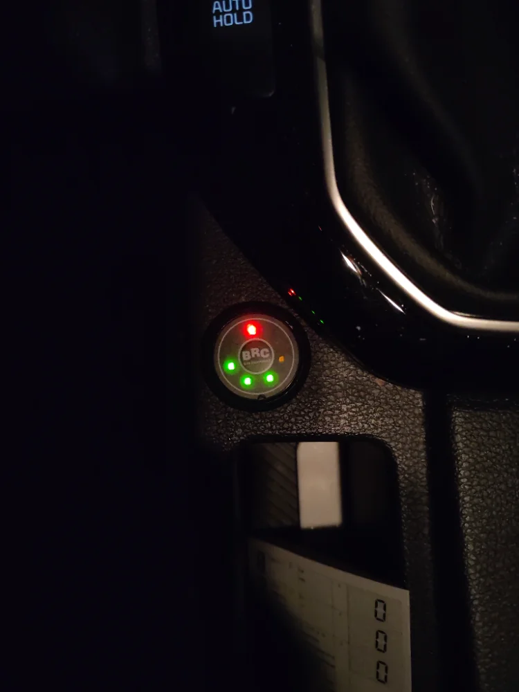

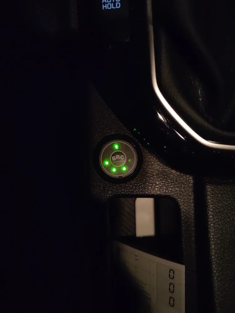

Però... da quando l'ho collegato ho notato un eccessivo uso di benzina nonostante il Gpl fosse attivo, la spia del Gpl lampeggia alternando verde e rosso. Sembra che non vada a Gpl. Se stacco questo accessorio tutto funziona normalmente, ricollegandolo di nuovo smette di funzionare il Gpl.
La soluzione del problema é chiara: rinunciare a questo accessorio, ma qualcuno sa come mai si verifichi questa anomalia, altre soluzioni?

Togliendo l'accessorio torna tutto a funzionare.
