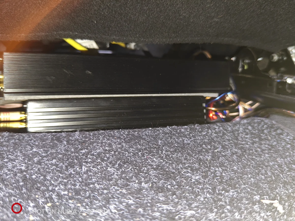

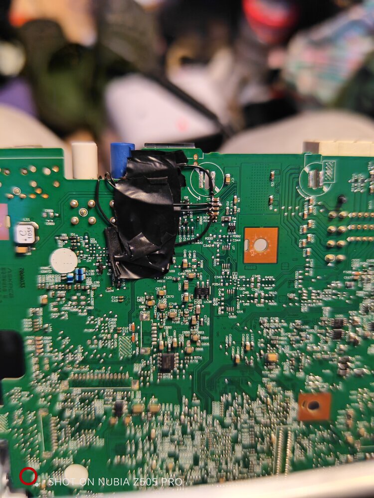

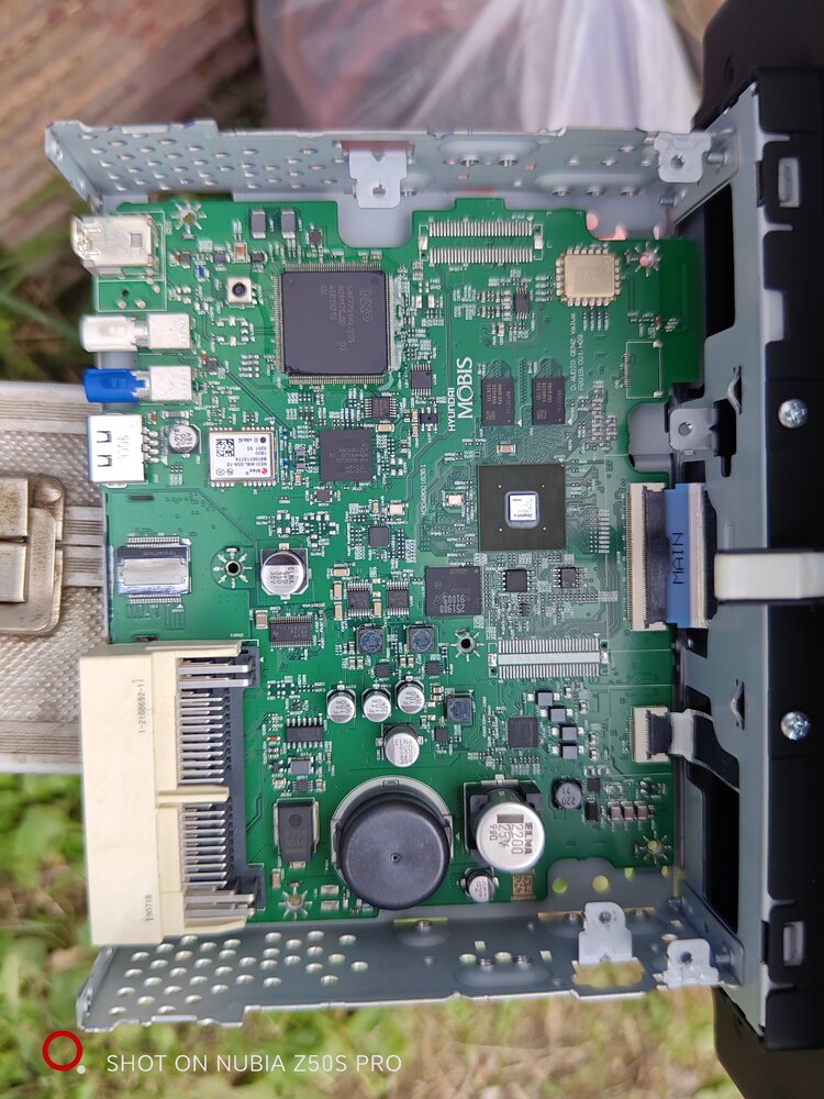

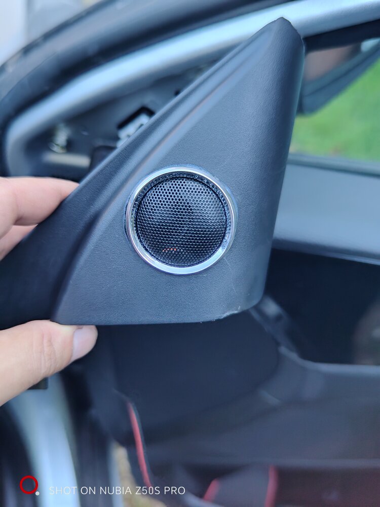

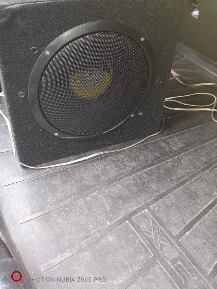

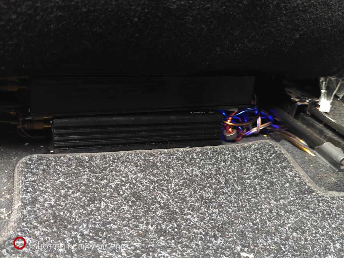

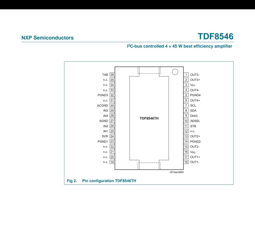

Porto qui la descrizione dell impianto che ho completamente modificato sulla mia xceed 1.4 tgdi. Nel dettaglio ho estratto i pre out dall autoradio originale per poi passare l audio ad un ampli MOSFET 4 x 50w RMS classe ab che pilota i woofer in portiera e un ampli mono classe d che pilota un subwoofer da 250mm in cassa chiusa nel bagagliaio

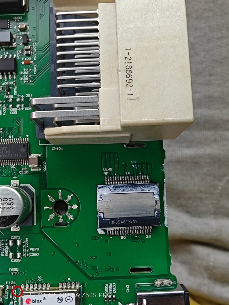

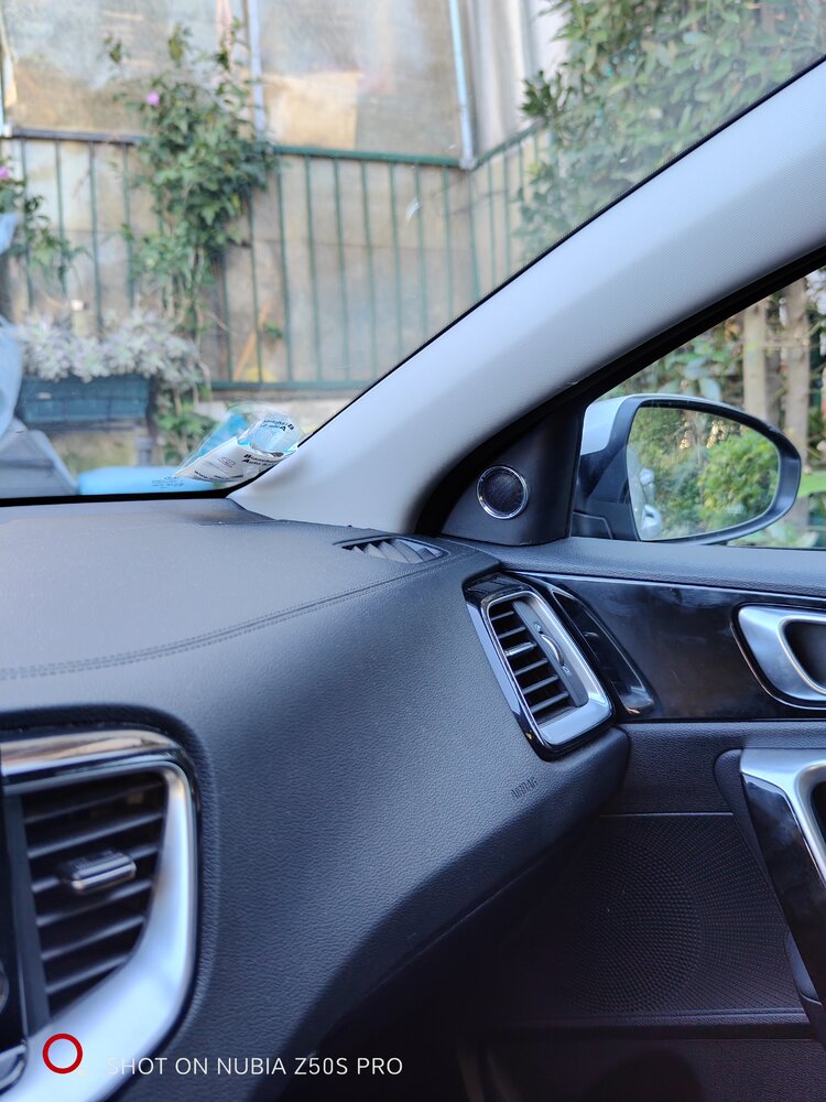

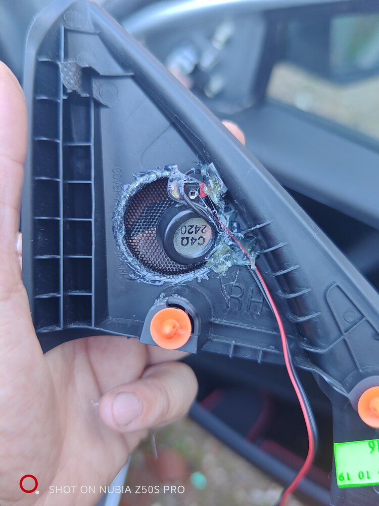

Gli amplificatori sono collocati sotto il sedile del guidatore, i pre out vanno estratti sui condensatori SMD appena prima del finale originale della radio. Ho anche aggiunto 2 tweeter in più sulle porte

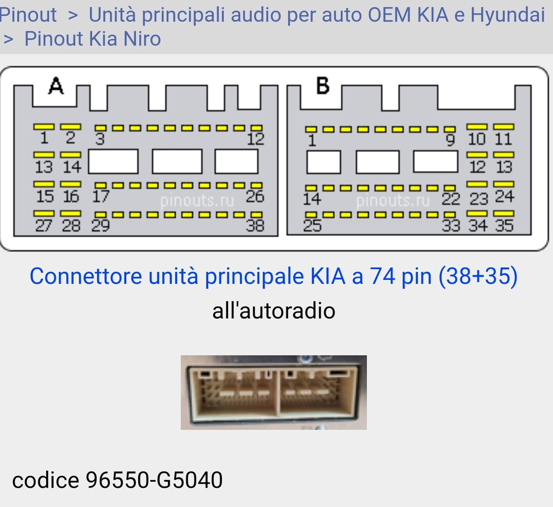

Ho anche il PIN out se interessa del finale audio e dei connettori uscita autoradio

Complimenti per il lavoro.
Volevo chiederti, l'ampli originale l'hai escluso?
Grazie per i complimenti, l amplificatore integrato nella radio rimane lì inattivo esci dai 4 condensatori di disaccoppiamento e ti fai i pre out. Non ci fai nulla con il suo micro finale
Prego.. quelli sul cruscotto immagino che siano dei tweeter, c'è abbastanza spazio per metterci un "medioalto"?
Nella griglia in centro c'è un canale centrale?
No puoi mettere solo dei piccoli tweeter lo spazio e pochissimo, io ho aggiunto dei tweeter supplementari sui montanti specchi per allargare la scena. sulla mia versione il centrale e vuoto

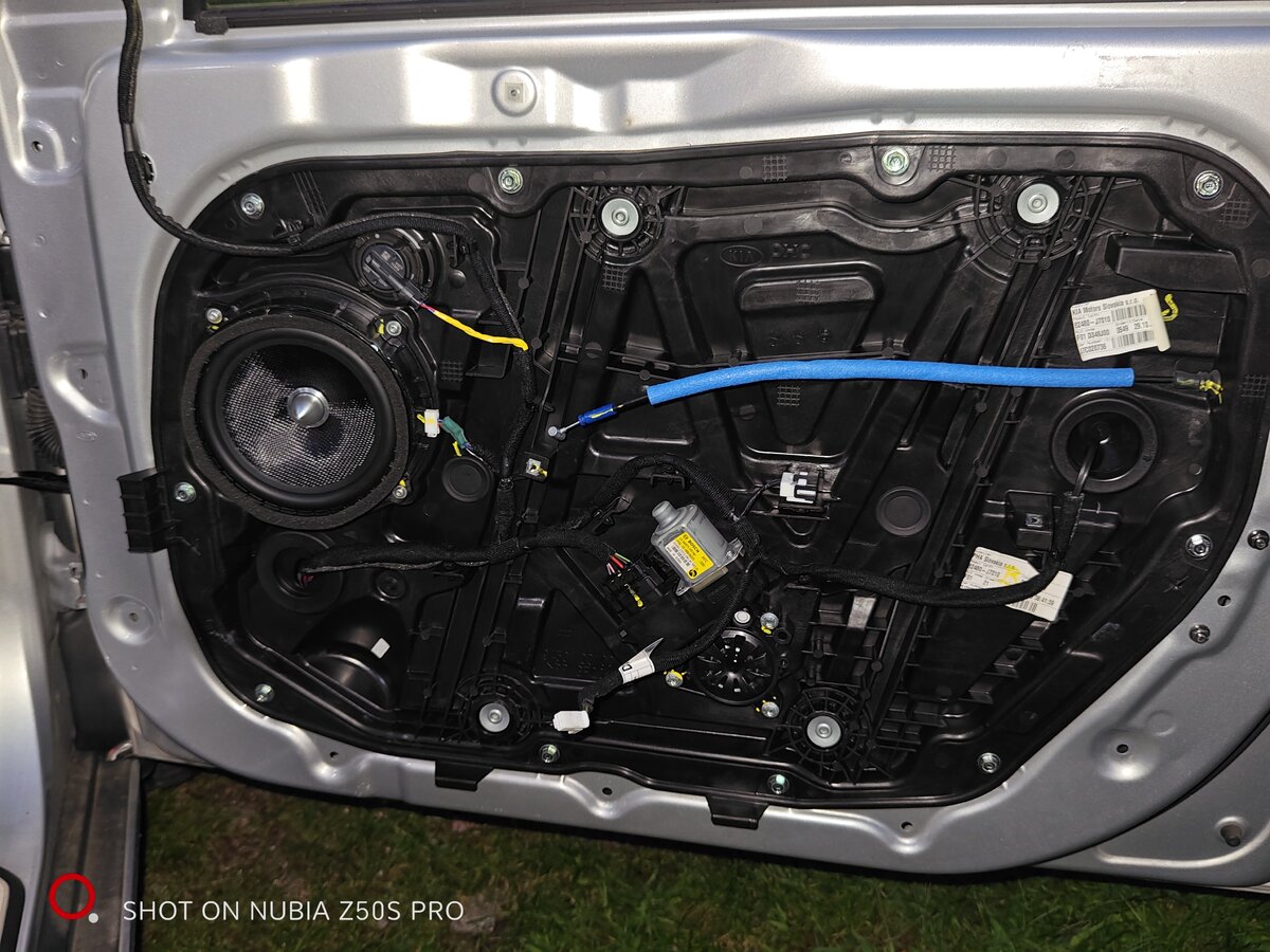

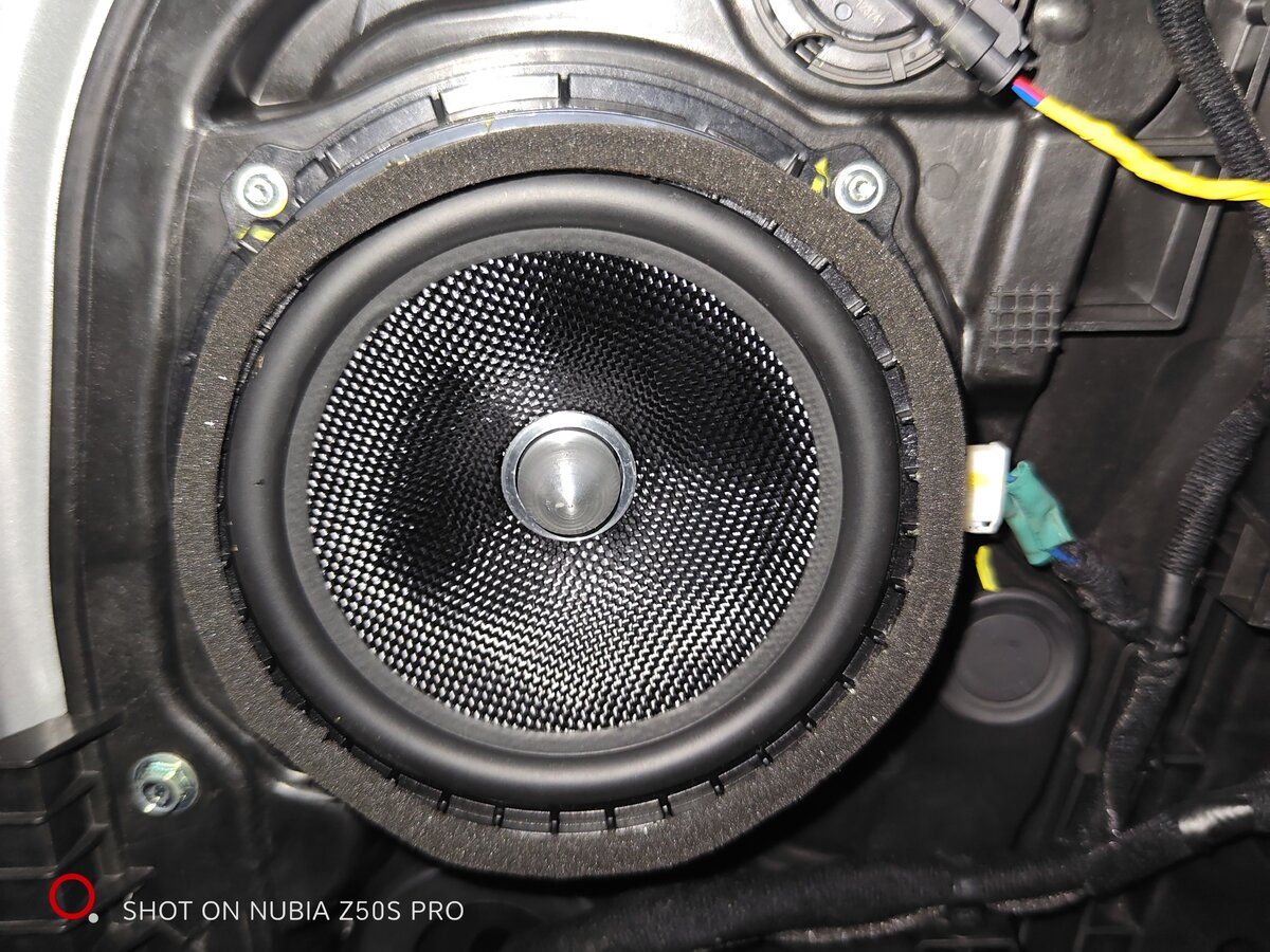

@alxr complimenti per il lavoro svolto. Che misura sono i tweeter e woofer sulle portiere? Avanti e dietro hanno la stessa misura? Sul cruscotto nella parte centrale è fattibile mettere una un medio alto? Grazie.
Grazie i complimenti, in porta ci sono dei 165mm su tutte e 4, io ho aggiunto sui montanti porta dei tw20mm, il centrale io nn lo visto sulla mia non e utilizzato ma penso sia per un 50 60mm di diametro
