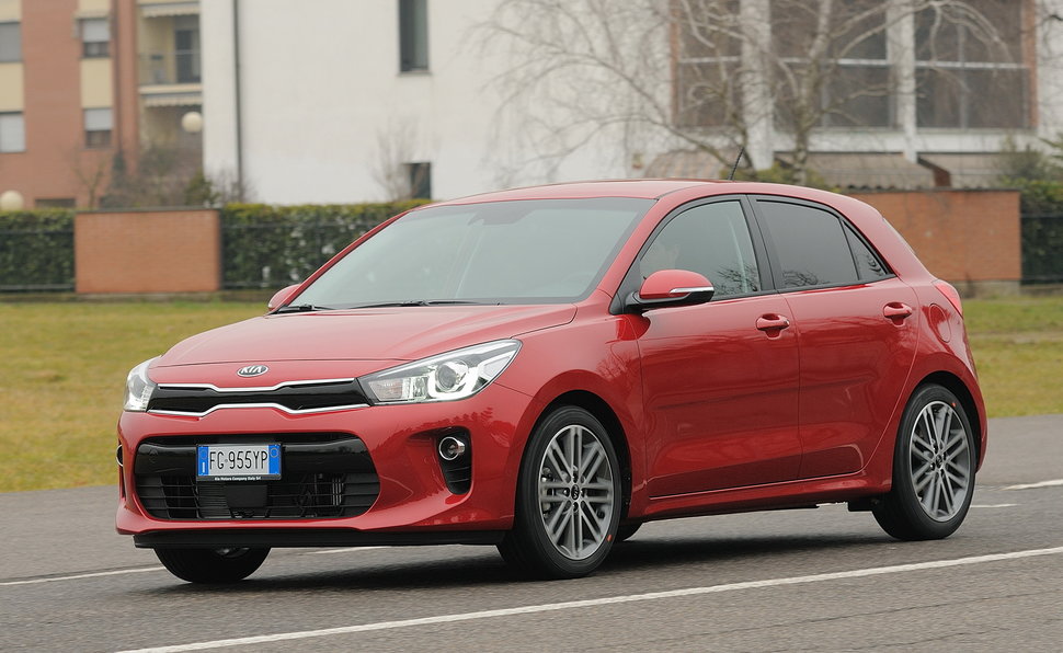

Qualcuno sa se è possibile rimuovere i pezzi cromati del paraurti anteriore (quelle argento)? Vorrei riverniciarli, e quindi vorrei sapere se e come si posso togliere in modo da verniciarli meglio.

Stai parlando di quello in basso calandra?

Ascolta, devi prestare attenzione , in teoria tutto si smonta ma c'è un problema. Una volta le modanature si potevano togliere con uno di quei attrezzi per lo smontaggio dei rivetti poi rimontare tutto. A me quando hanno sostituito le modanature cromate intorno ai finestrini della mia Ceed ( dopo la riparazione in seguito alla grandinata di qualche anni fa ) e le hanno sostituito con altre nuove ho visto che sono a incastro, una vita tolte quei specie di ganci di fissaggio si rompono. Non si possono piu riutilizzarli. Poi magari c'è un modo di fare pian piano e riuscire ma credo che il rischio di rompere i ganci di fissaggio rimane altissimo secondo me. Magari puoi ordinare il pezzo o usare quella vernice/pellicola che si può rimuovere ( no mi ricordo il nome ). Ho visto su una Tiguan che il proprietario aveva acquistato delle coperture scure in plastica per tutte le modanature cromate incluso la scritta VW davanti e retro. Non andavano male. Ecco dei attrezzi di smontaggio.

Per toglierle ci sarà sicuramente il modo ma come ha detto @Miti106 oggi le fanno tutte ad incastro ed in genere è facile rompere qualche gancio o aletta di fissaggio.
Come immaginavo, gia per togliere le calotte ho rotto un gancio. Allora meglio non toccare nulla, grazie per i consigli
