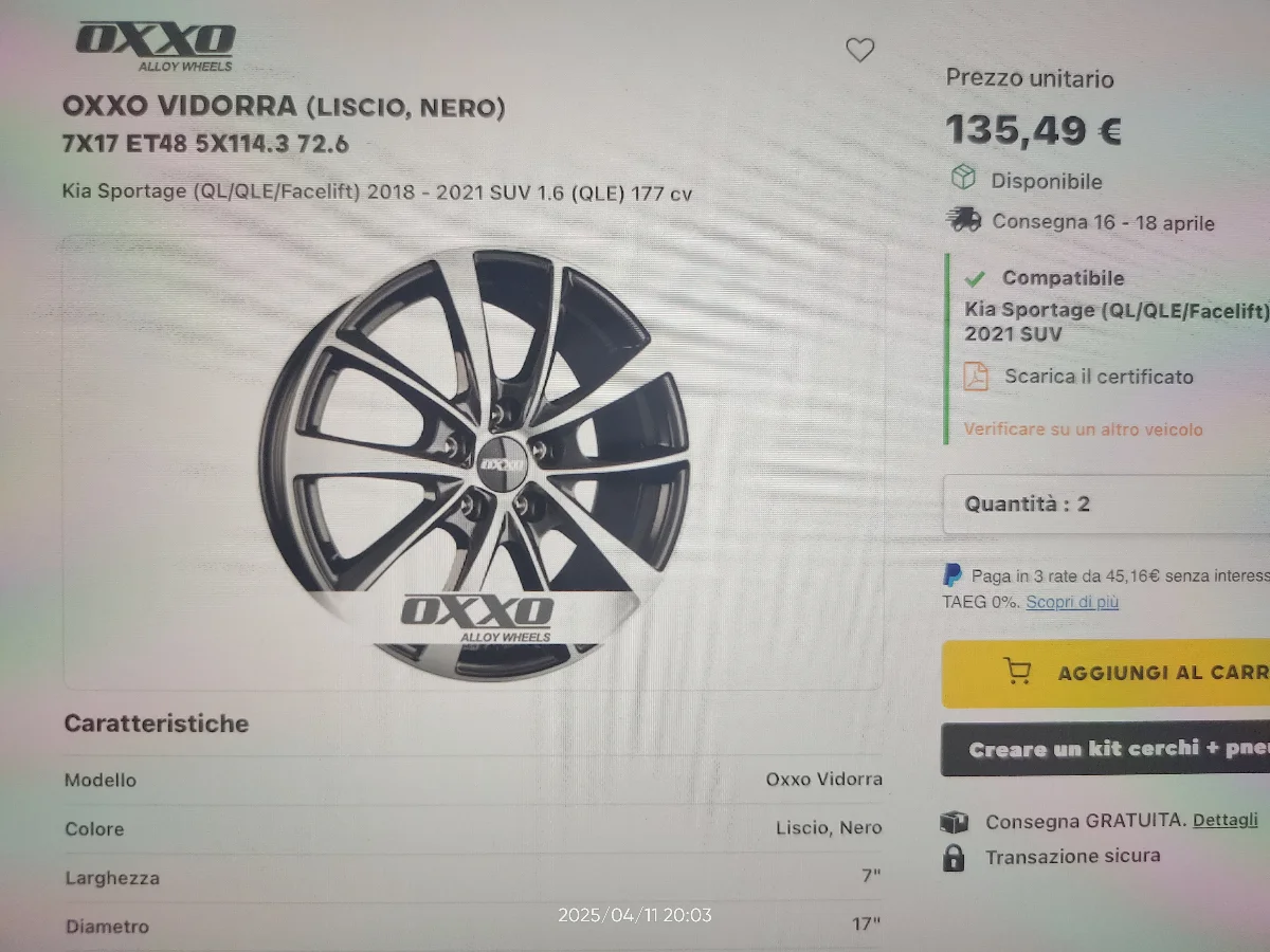

Questi non ti piacciono ? Sono ET 48!
Edit: no i sensori vengono programmati solo la prima Volta, poi il gommista Al successivo cambio smonta/monta il kit ruote e in teoria dovrebbe prendersi meno come corrispettivo.

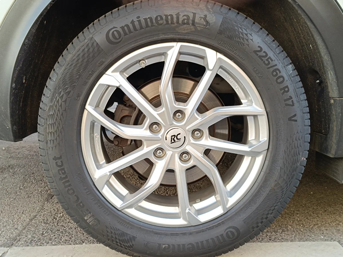

Il mio mi chiede 50€ a stagione ma é incluso il deposito delle gomme nel suo magazzino.
    121,6 KB · Visite: 13
Belli! :)
Quelli che avevo scelto io stavano a qualcosa in meno (106 :)).

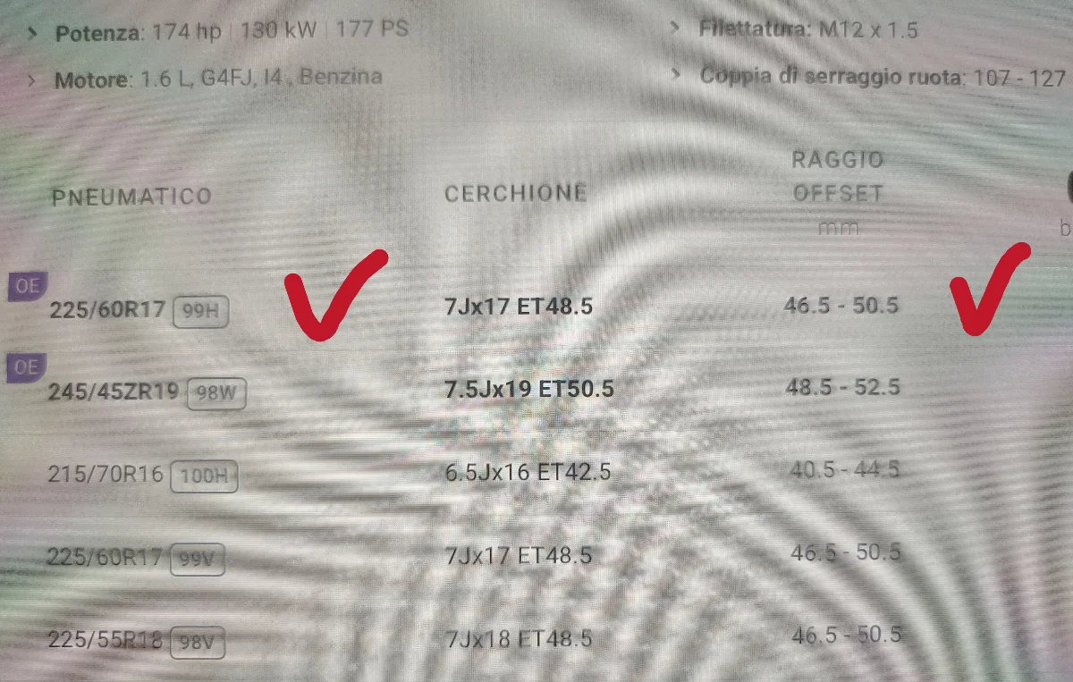

Sono 10 minuti che guardo online il manuale di manutenzione... dove cavolo hai trovato i dati riguardo l' ET ? :D
Grazie!
Vai sul sito https://www.wheel-size.com/ e inserisci i dati dell' auto.
In teoria se hai acquistato nuova la Sportage il venditore rilascia il certificato di conformità e in questo sono indicate anche le misure dei cerchi con ET 😉.

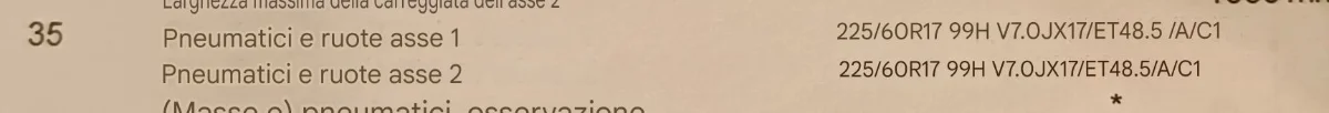

Oggi ho avuto finalmente tempo di scartabellare (bella la domenica eh?!):
Allego sia il pezzo originale che tradotto con google translate.
Grazie!
    12,7 KB · Visite: 10
    18,7 KB · Visite: 12
Ottimo!!!!
Quindi la misura é come dicevo 7jx17 et48.5 : ora non resta che sceglierli e comprarli 😉
