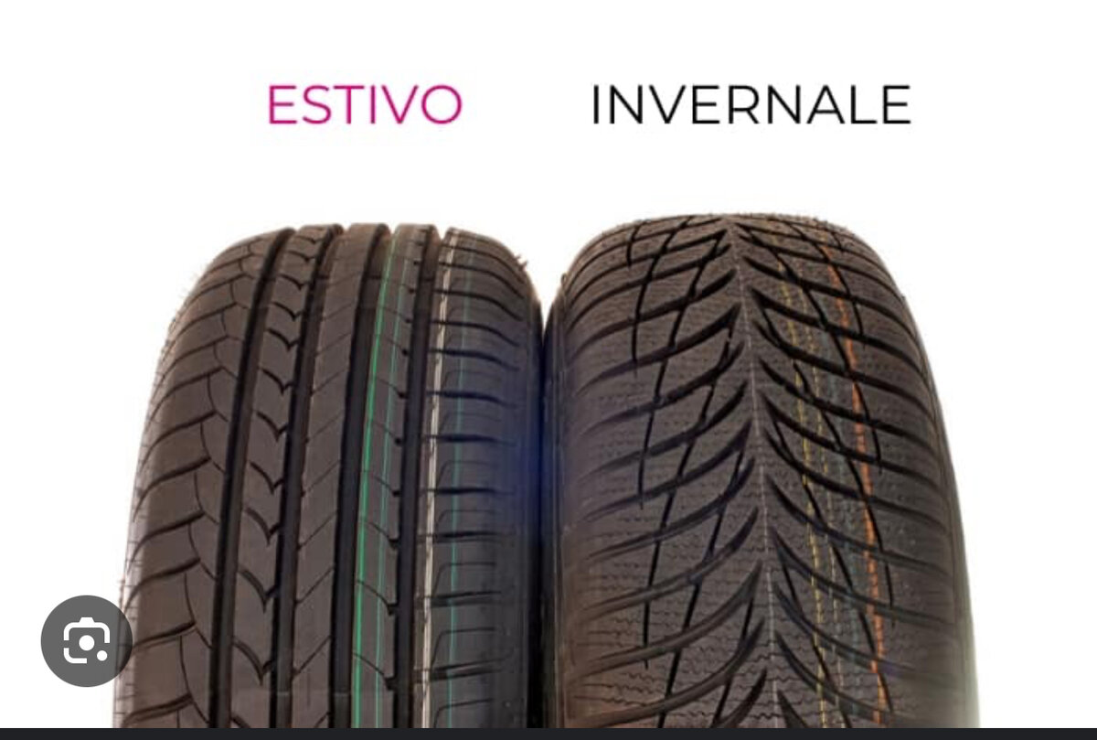

Come si fa a capire se le gomme sono estive o invernali?
Buongiorno, lo capisci subito dal battistrada, è molto semplice. Guarda le immagini qui sotto.

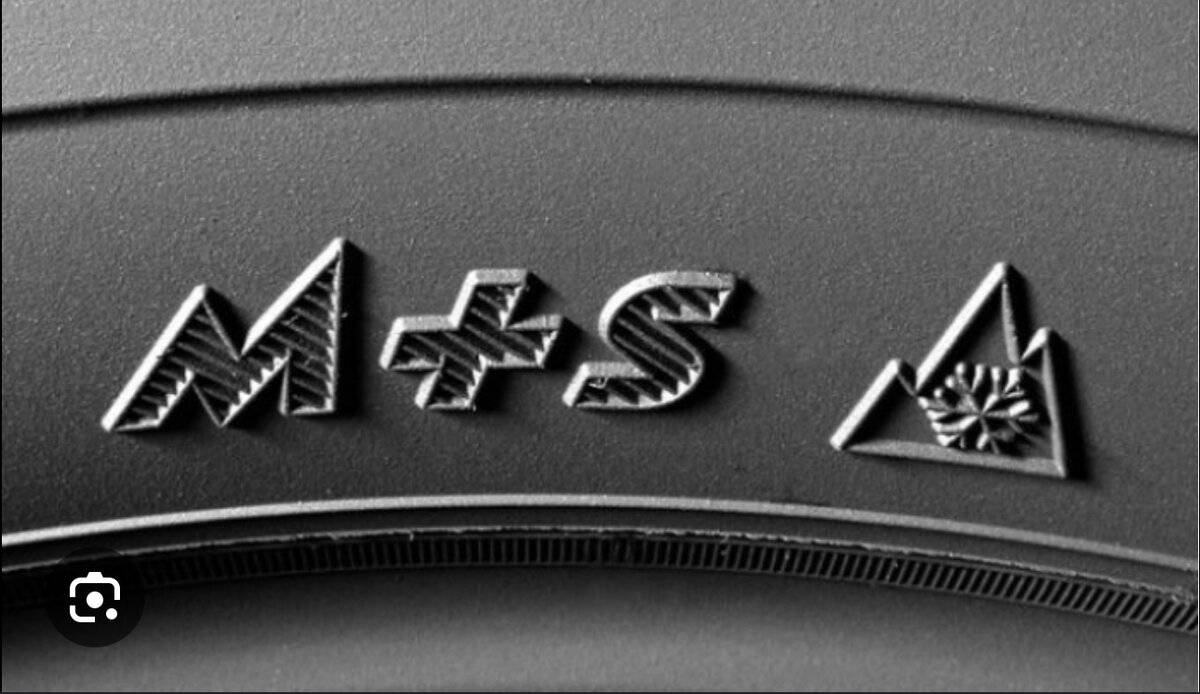

Poi le invernali hanno questo simbolo qui:

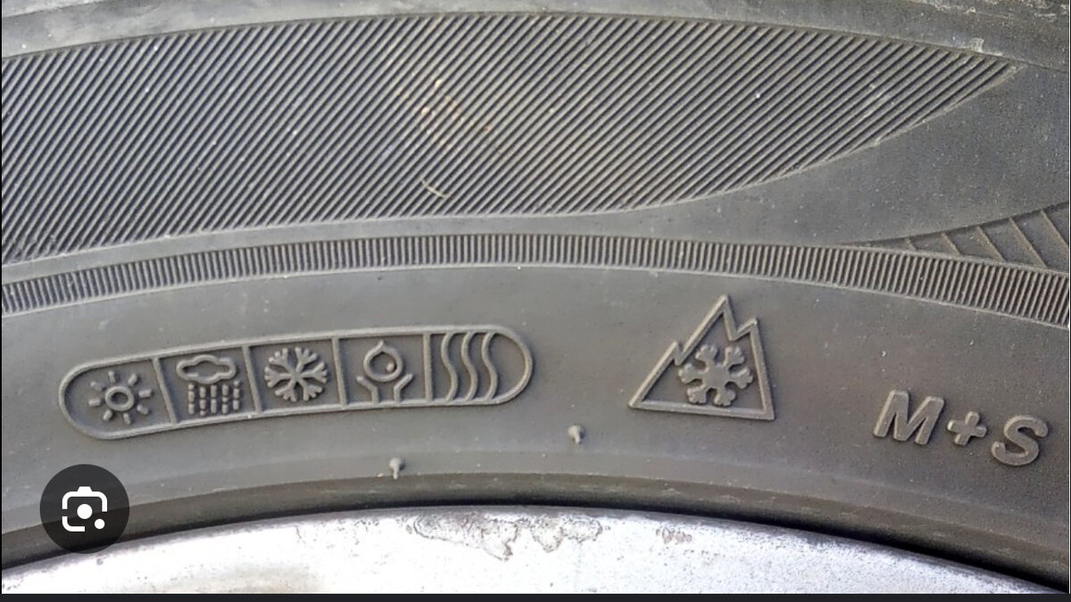

Le 4 stagioni invece hanno scritto sulla gomma: ALL SEASON o i seguenti simboli che vedi sotto.
Grazie mille davvero gentile
