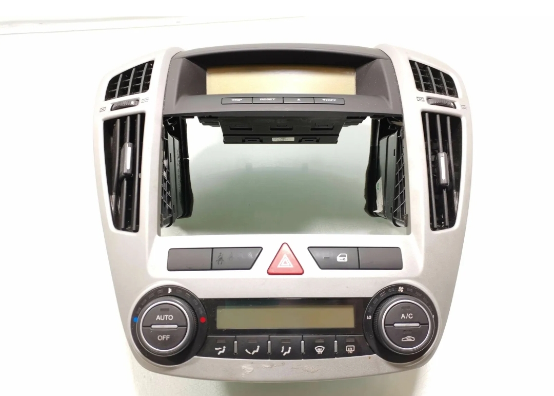

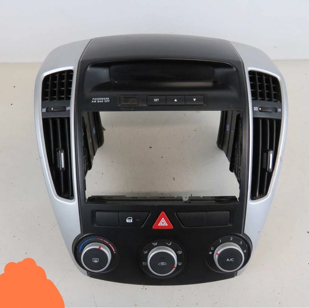

Salve sono possessore di una ceed 90cv 1.6crdi sw del 2009 da poco tempo, vorrei chiedervi se secondo voi é possibile sostituire la parte dei comandi in consolle del climatizzatore manuale con i comandi di un climatizzatore automatico (quello con il display centrale e le due manopole laterali......aspetto vostre info

Ciao @dominello. Penso che è più una domanda per un elettrauto. Anche perché sono troppi collegamenti da fare e penso non solo di natura elettrica. Di sicuro si può fare , visto che le nostre auto escono in diverse varianti ma il problema non è solo nella parte che "si vede". Ma probabilmente sotto e che implica la sostituzione di componenti interni che dovrai acquistare. Hai provato nel YT di cercate? Solo per avere un'idea?

Ciao.....ho provato a fare la mia domanda nella speranza che i cablaggi siano gli stessi....una sorta di "togli e metti"....in fondo le funzioni quelle sono, solo che uno ha i comandi manuali e l'altro ha gli stessi comandi ma su pulsanti poi rappresentati sul display......cosa intendi quando scrivi "hai provato nel YT di cercate?"
Nel YouTube. Si , le funzioni sono le stesse ma i componenti che azionano i comandi? Possono essere molto diversi. Mi spiego ...se tra il pulsante che noi premiamo e la risposta del impianto in variante manuale c'è una "catena" di due componenti per azionare la funzione potrebbe essere che nella soluzione automatica ci sono tre o più componenti che dentro azionano la funzione. Come forma e lunghezza. Non so se mi spiego. Ti do un esempio 'stupida". La stessa penna della stessa casa può avere un meccanismo diverso dentro. L'unica possibilità è di aprire il condizionatore in due vetture diverse, intendo dire la copertura esterna per vedere chiaramente . O magari chiedere in un'officina Kia per averci un'idea. O rischiare semplicemente sulla tua e smontare il pezzo. Con coraggio. Da te o da persone qualificate. Stare attenti perché se devi rimontare l'originale non rompere i gancetti delle coperture. L'auto ha una certa età. Il sole o il freddo dopo tutti questi anni possono aver indebolite le plastiche.

Ok certo certo hai pienamente ragione anche sul fatto dell'età della macchina!.....la mia domanda è fatta anche sotto forma di ricerca, nel senso "magari qualcuno l'ha già fatto" ???

Difficile, anche perchè l'automatico ha dei servocomandi/meccanismi/attuatori che vanno ad azionare le paratie mobili, quello che fanno i cavetti quando ruoti le manopole.

Ho capito.... grazie?
