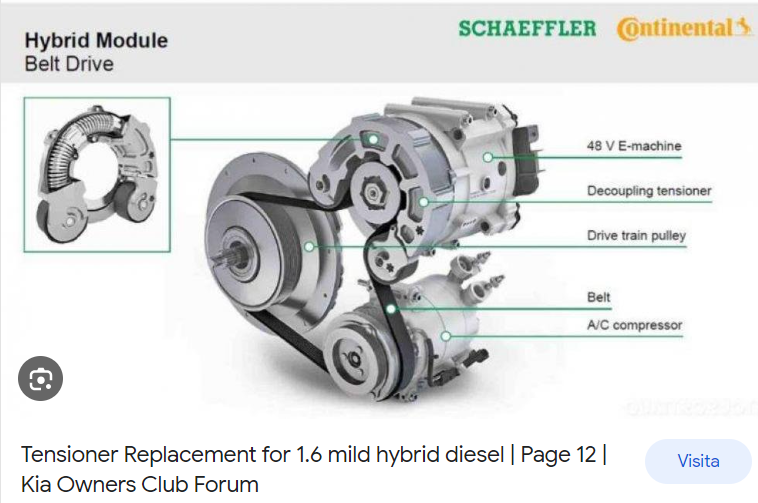

- qualcuno ha avuto esperienza simile circa gli slittamenti della cinghia sporadici e la conseguente difficoltà di avviamento?
(Sul forum della Sportage qualcuno che aveva lo stesso motore e lo stesso problema suggeriva di fare controllare il dado della puleggia che potrebbe essersi allentato, altri 2 utenti sembrano aver avuto gli stessi sintomi della mia ed era imputabile al tendicinghia dei servizi difettoso)
