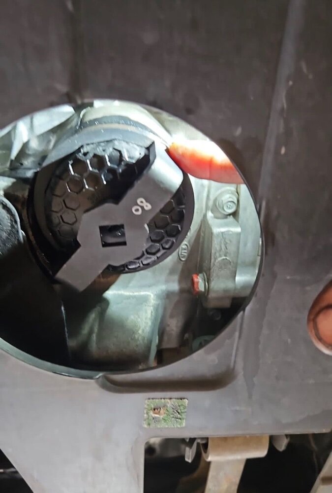

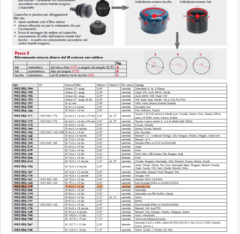

dunque ho trovato queste foto in rete, sembra proprio che debba essere 80/14
altro dato importante, trovato....

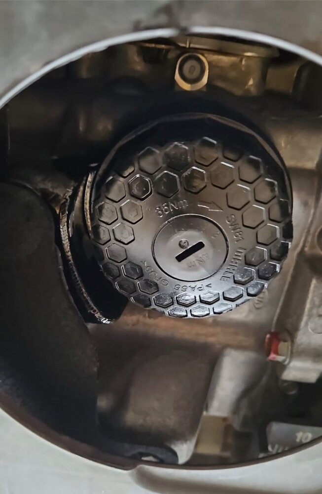

si è a cartuccia, infatti cerco la tazza che svita il coperchio in plastica che vedi nelle foto, mi sembra di aver capito che è 81/14
Scusa, non serve una chiave specifica, sulla sommità del tappo c'è un esagono, non ricordo che chiave a bocciolo ci vada, ma a spanne potrebbe essere una 24 o 27 o al limite 30..... Non ho più l'auto, altrimenti ti avrei indicato la misura dell'esagono, se hai un calibro l vedi al volo, comunque anche se misuri con un metro vedrai che non sbagli viste le dimensioni dell'esagono.
Ciao Paolo, se vedi bene la foto, non c'è nessun esagono bensì 14 facce esternamente, è proprio come in foto....
Riesci a fare una foto al tappo in plastica del filtro? Lo dovresti trovare nella parte anteriore del motore
Paolo la foto2 è il coperchio della cartuccia, è proprio quello nero che vedi, anzi, al centro ha quel piccolo tappetto che serve a drenare l'olio prima di rimuoverlo, nel mio motore si trova dal basso verso l'alto, infatti è scomodo perchè devo alzare l'auto e rimuovere il carterino in plastica, non è nel vano motore lato alto come forse lo avevi tu...
Ah ecco, la posizione è differente e hanno tolto l'esagono in rilievo che permetteva di allentarlo con una comune chiave da officina....

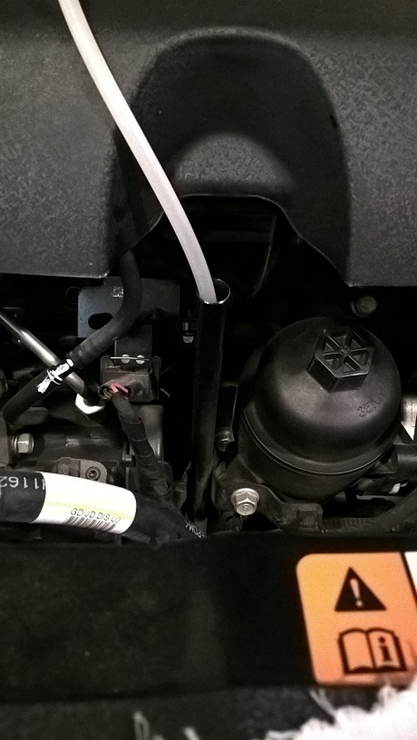

Foto presa dal tutoria di Rosso Antico sull'aspirazione dell'olio motore, quando questo supera il livello prescritto da KIA.... Ecco il pappo del filtro posizionato comodamente accanto all'asta dell'olio....
