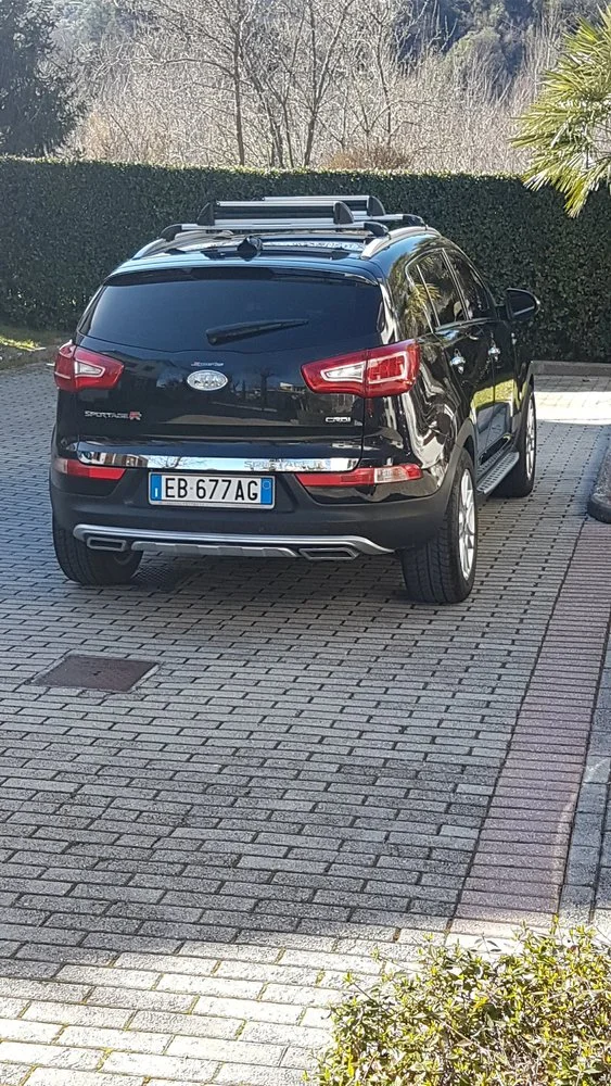

Ciao.. È vero, ma ti spiego… ho una 2012 ma voglio acquistare una 2019, e la prima cosa che voglio farci è proprio quella dei cerchi a filo passaruota… non mi piacciono i cerchi che rimangono troppo in dentro. . quella sotto è la mia macchina ed ho montato ( x forza) i 18x8.5 ..rimane piu piazzata e stabile nel guidarla…

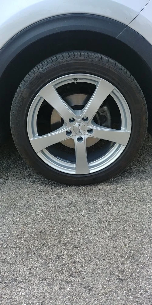

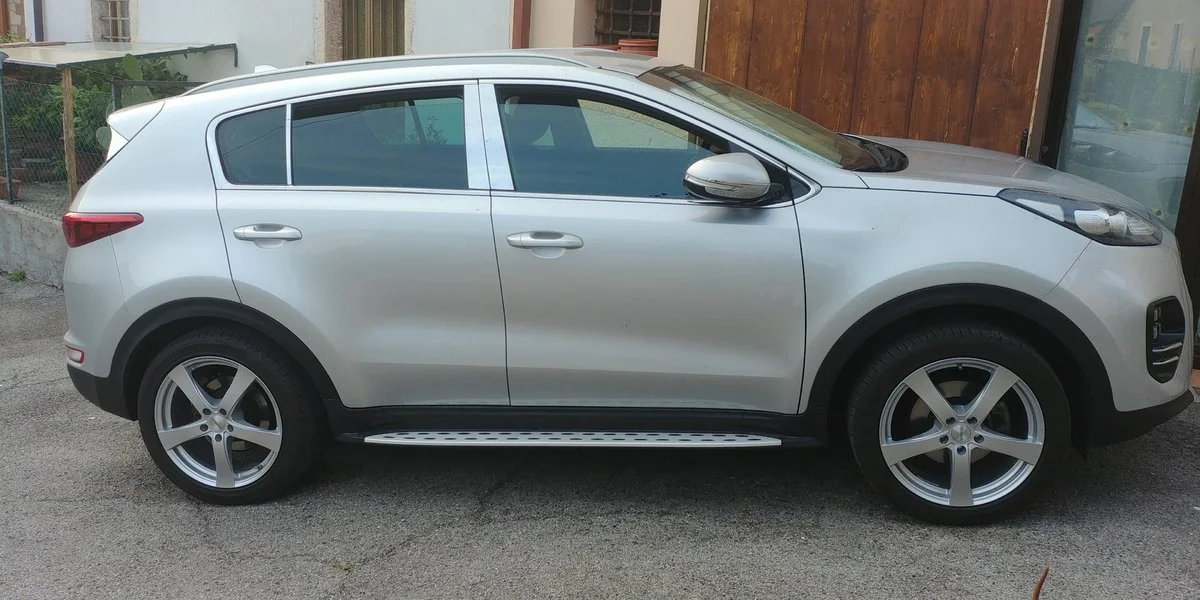

Io ho montato cerchi della Dezent modello RE da 19 8j ET 40 ....ci stanno una meraviglia e a filo passaruota
@Sav Molto belli questi cerchi . e Complimenti per come la tieni . ? :good:
