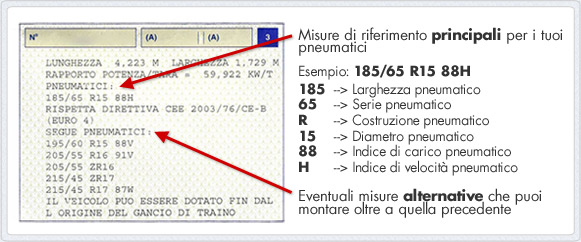

Sul libretto di circolazione
Ciao. Sul libretto di circolazione non indicano la misura del cerchio ma solo quella del pneumatico.
Se il conc. Ti sta vendendo un auto nuova molto probabilmente ti darà il certificato di conformità del veicolo e su di esso é presente il dato preciso che ricerca l' utente @fmarco73

@Roby999 Nella mia carta di circolazione i dati dei cerchi non ci sono, solo le misure degli pneumatici.

Mi sembra strano, sul libretto di circolazione c'è scritto cosa puoi montare
Vedi l'allegato 33867
Appunto , quelle sopra sono le misure del pneumatico.
La misura del cerchio non la troverai Mai indicata. Le dimensioni di un cerchio Sono caratterizzate oltre Al raggio dello stesso dalla misura del canale (larghezza del cerchio indicata sempre in pollici) ad esempio 8j x 18 sta ad indicare un cerchio da 18 pollici con larghezza 7 pollici. In piú viene indicato l' offset il numero subito dopo la sigla ET Ed il tipo di serraggio se a 4 , 5 o 6 bulloni....

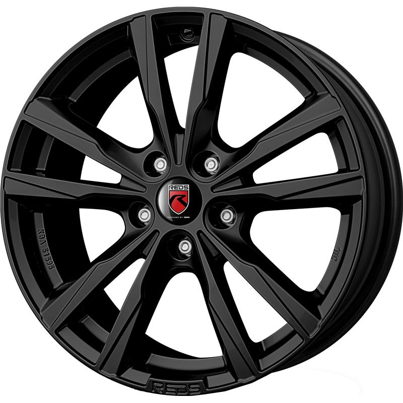

Grazie a tutti per il vostro aiuto.
Alla fine, ho preso cerchi in lega della MOMO design, con queste misure: 6,5X16 5X114,3 ET 40 72,3 NERO OPACO.
Si montano perfettamente. Vi allego anche il certificato NAD e il NADH180.
Molto bene hai risolto !
Qualche FOTO ?
