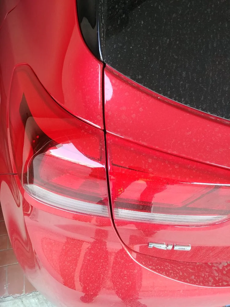

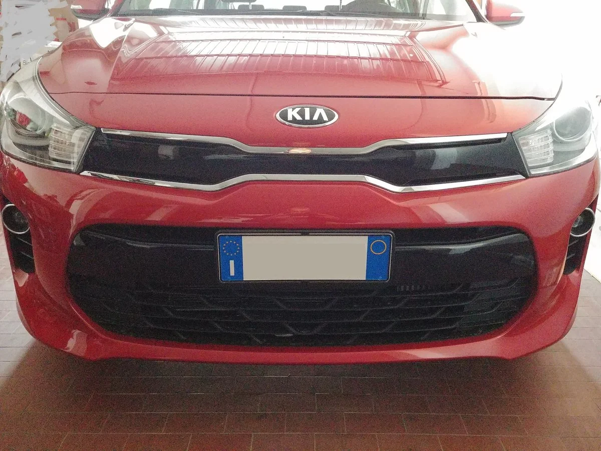

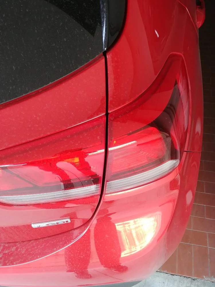

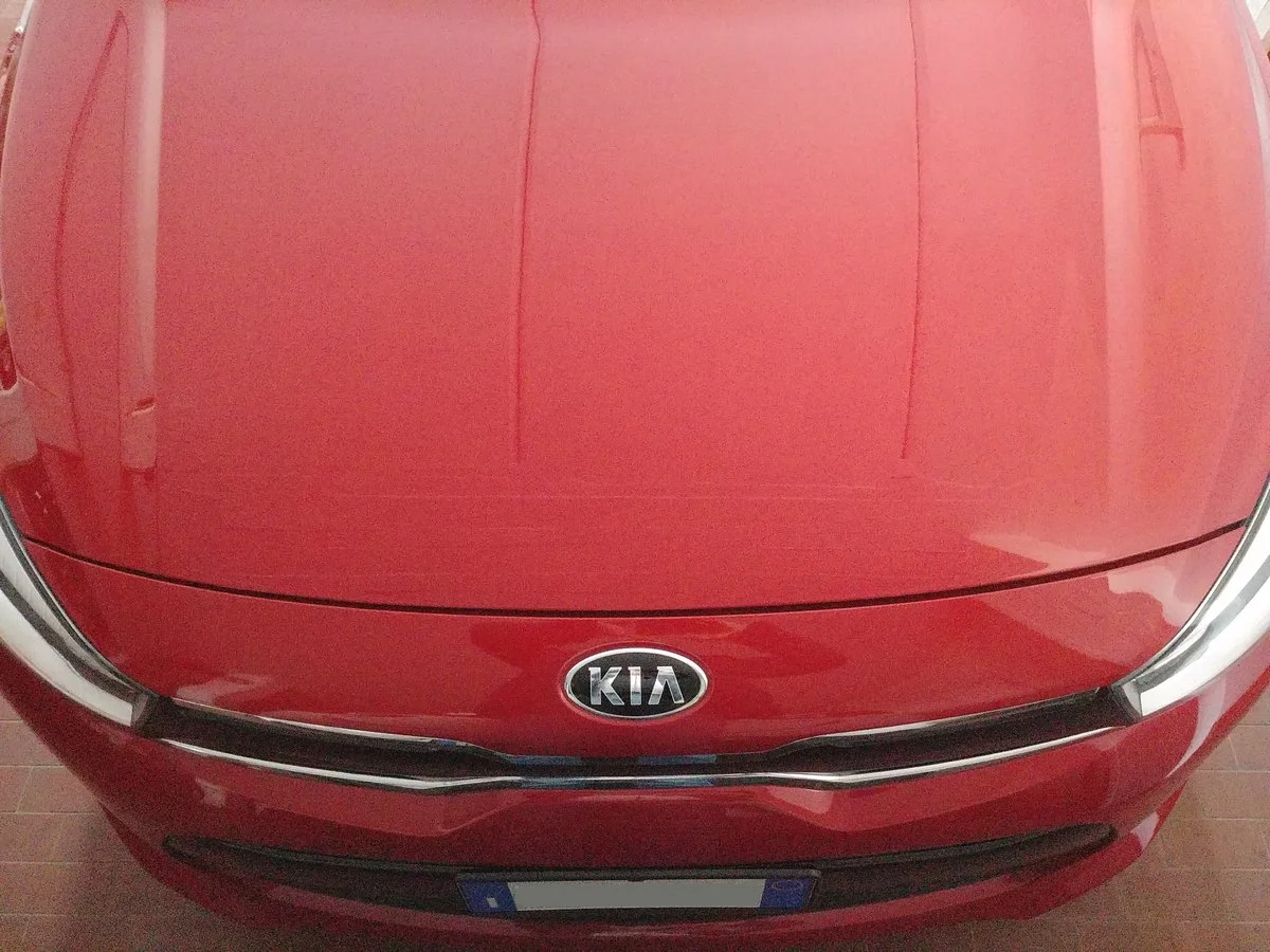

Ecco le foto promesse. In settimana ho appuntamento in concessionaria. Spero in bene...
Si tratta di registrare gli attacchi delle cerniere sia del cofano che del portellone posteriore te lo fanno perche e' palese che si tratta di un errore in fase di assemblaggio.
Azz se é spostato.... il dietro magari si nota meno, ma il cofano non si può guardare, te lo devono sistemare, certo che dopo un anno difficile chiedere la garanzia anche se li si tratta penso di un'ora di lavoro. ma quando l'hai ritirata era così? Possibile che si sia spostata con le vibrazioni.... ??? Di solito le viti sono ben serrate . Secondo me c'era anche quando l.hai presa e non te ne sei accorto oppure ha preso un colpo al paraurti e te lo hanno spostato, a me era successo con la vecchia auto si sono appoggiati in retromarcia spostando il paraurti ma non era rimasto nessun segno. Però per il portellone non so...

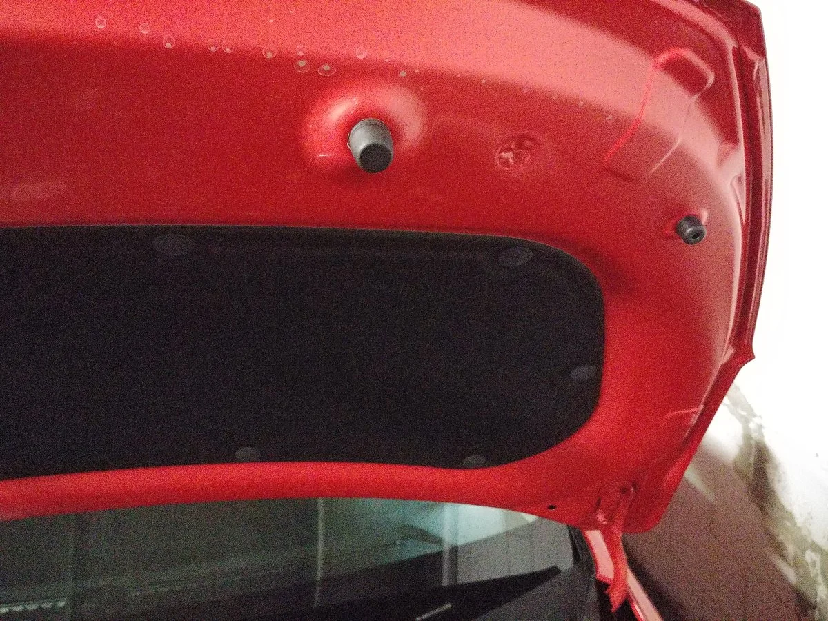

Giusto per dovere di cronaca, ho già controllato che i due gommini (vedi foto) fossero entrambi avvitati allo stesso modo, sia per il cofano che per il portellone del bagagliaio. Sul cofano effettivamente quello di SX (lato guida) era meno avvitato, quindi contribuiva a tenere sollevato il cofano, sembra però che l'aggiustamento non sia bastato. Magari però potrà servire a chi ha/avrà il mio stesso problema
Le cerniere hanno i fori dove sono avvitati i bulloni con un asola in modo da poter registrare il cofano e anche il portellone.
Ottimo a sapersi, grazie

Purtroppo I gommini servono solamente per regolarne l'altezza.. in autocarrozzeria mi hanno detto che l'unica soluzione è quella di smontare il paraurti anteriore.. il cofano non c'entra nulla.. ah dimenticavo..mi ha chiamato la concessionaria.. non rientra in garanzia!!
