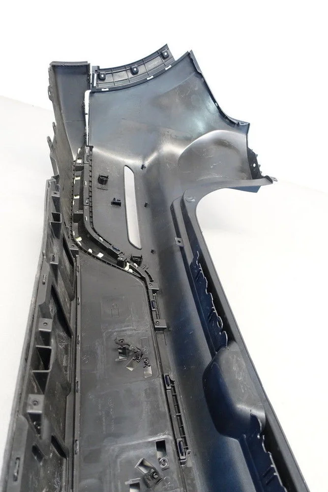

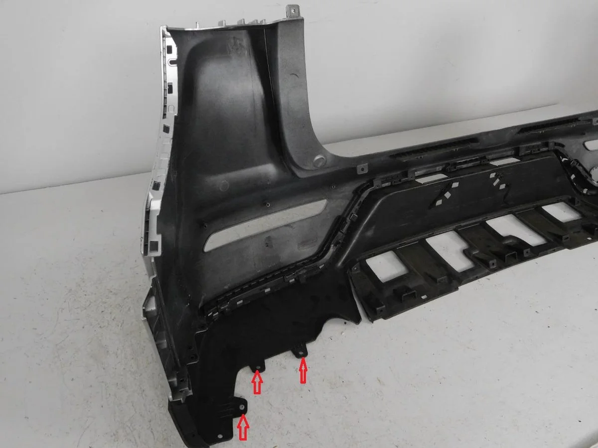

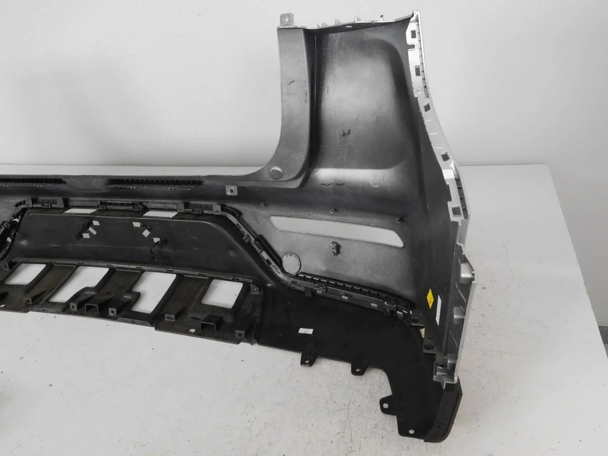

Ecco delle foto dove vedi le frecce rosse sviti il carterino in plastica poi con una lampada illumina il fanalino vedrai che sicuramente si e' rotta la plastica di uno dei 4 attacchi sicuramente dovrai svitare le 4 viti e incollare il pezzettino che si e' rotto per poi rimontarlo.

Ok grazie, preciso come sempre!!Una cosa onde non fare danni!!
Ma il carterino una volta svitato se ne dovrebbe venire o è incastrato con qualche linguetta?
Il carterino viene via una volta che hai svitato le viti sono 3 lo vedi dalla foto 3
