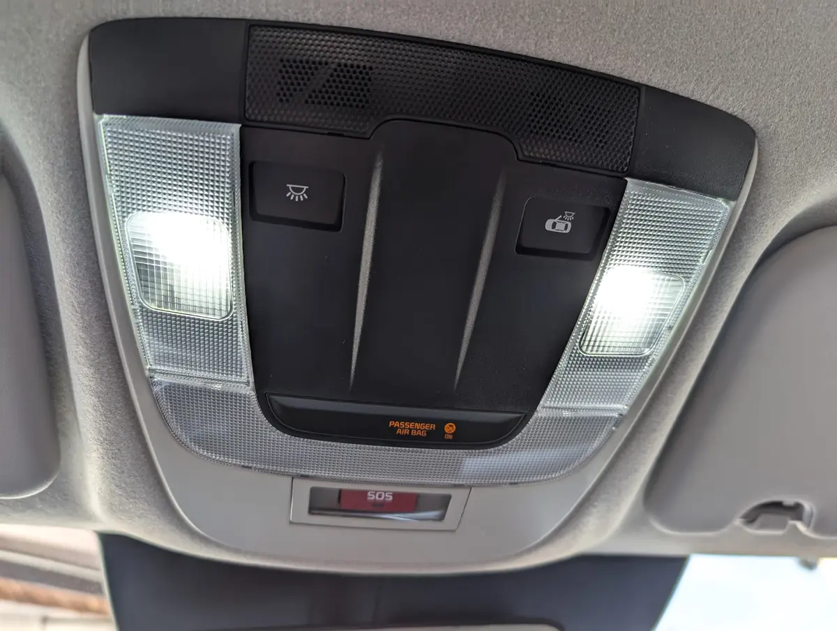

Plafoniera anteriore (2x)
Due lampadine attacco T10, lo spazio c'è quindi possiamo sbizzarci con le dimensioni (e quindi con il numero di led / luminosità)

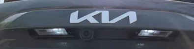

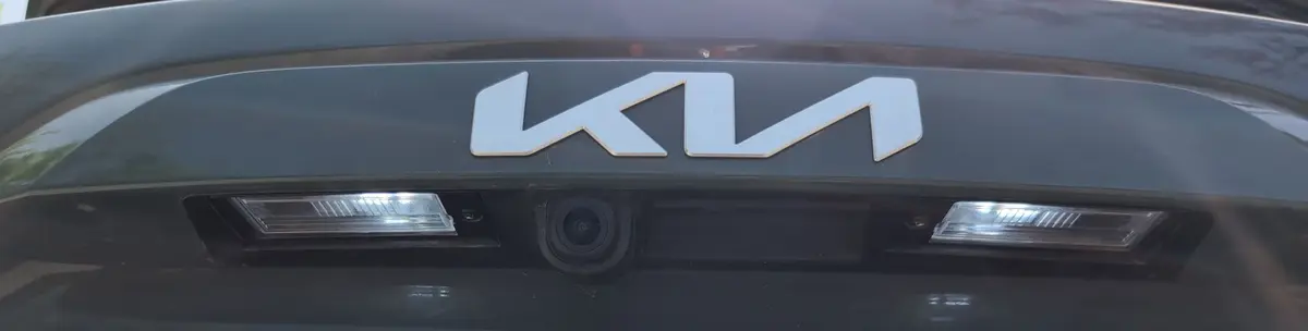

Luci targa (2x)
Due lampadine attacco T10. Anche qui le plafoniere possono ospitare lampadine abbastanza lunghe, ma occhio che il foro non è molto grande quindi non devono essere troppo "ciccione". Io avevo queste linkate e vanno benissimo, facendo anche una bella luce.

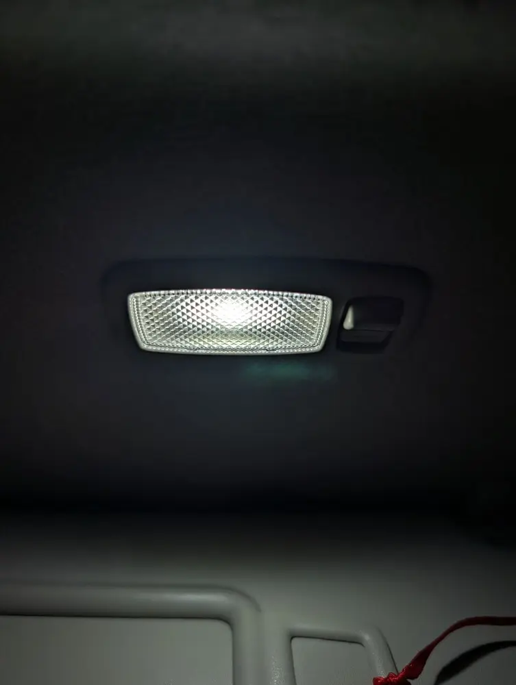

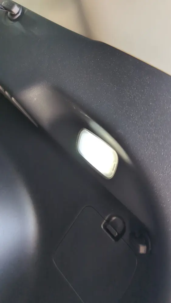

Luce Plafoniera posteriore (1x), Luci cortesia aletta parasole (2x), Luce bagagliaio (1x)
Qui ho avuto un pochino di difficoltà con le plafoniere abitacolo. Anche se i led erano da 31mm (come da specifica) lo spazio è veramente risicato, forzando la prima lampadina l'ho "spezzata", ho quindi dovuto prima allargare un pò le asole della plafoniera e poi "spingere" a fondo la lampadina. Mentre per quella del bagagliaio è stato facile visto che la sede dei contatti è diversa come forma.
