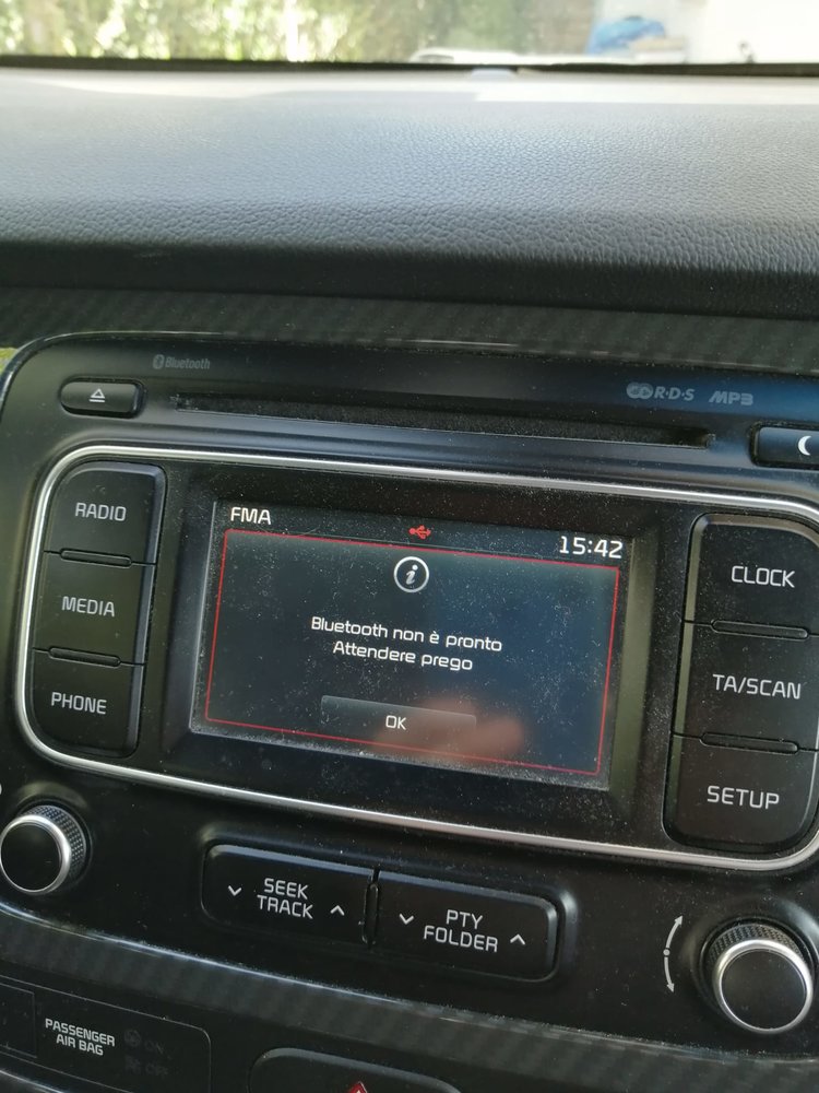

intanto grazie per la risposta. Ho provato ad eseguire le operazioni sopra elencate, ma senza successo. Allora sono andato sul sito della kia e ho chattato con un operatore, che mi ha detto che il modello di radio che ho io è vecchio e mi devo rivolgere ad altri dealer. La macchina è stata acquistata nel 2017 ma il modello è del 2016.
Allego una foto della radio (che comunque non ha il navigatore).

Mmmhhhh... cosa vuol dire che è vecchio? Che non hanno più la possibilità di sostituirtelo?
Ad ogni modo, se anche avessero potuto farlo, essendo ormai trascorsi 3 anni dall'immatricolazione dell'auto sarebbe stato fuori garanzia e quindi estremamente (e non scherzo) costoso... sicuramente meglio rivolgersi ad impianti aftermarket, su Amazon/Aliexpress se ne trovano parecchi
Prova a cercare anche qui sul forum, so che alcuni proprietari di Stonic (e se non vado errato anche di Carens) hanno sostituito il loro infotainment con prodotti di terze parti ?
