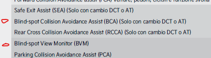

Dovrebbero essere due accessori diversi:
Il blind spot monitor standard (Blid-spot Collision Avoidance) è quello che ti avvisa della presenza di qualcosa nell'angolo cieco dello specchietto retrovisore, di solito con triangolo luminoso sullo specchietto esterno, eventualmente allarma acustico ed attiva il mantenimento della corsia (se hai la freccia per cambiarla). Funziona con sensore radar.
La telecamera che attiva la visione dell'agolo cieco, con immagini riportate sul quadro strumenti, è il BVM (Blind-spot View Monitor).
Dal listino Sportage attualmente sul sito Kia, il BCA è di serie sulla GT-line, mentre il BVM sulla GT-line Plus

Vedi l'allegato 34806
Eppure pare che non sia più così.
