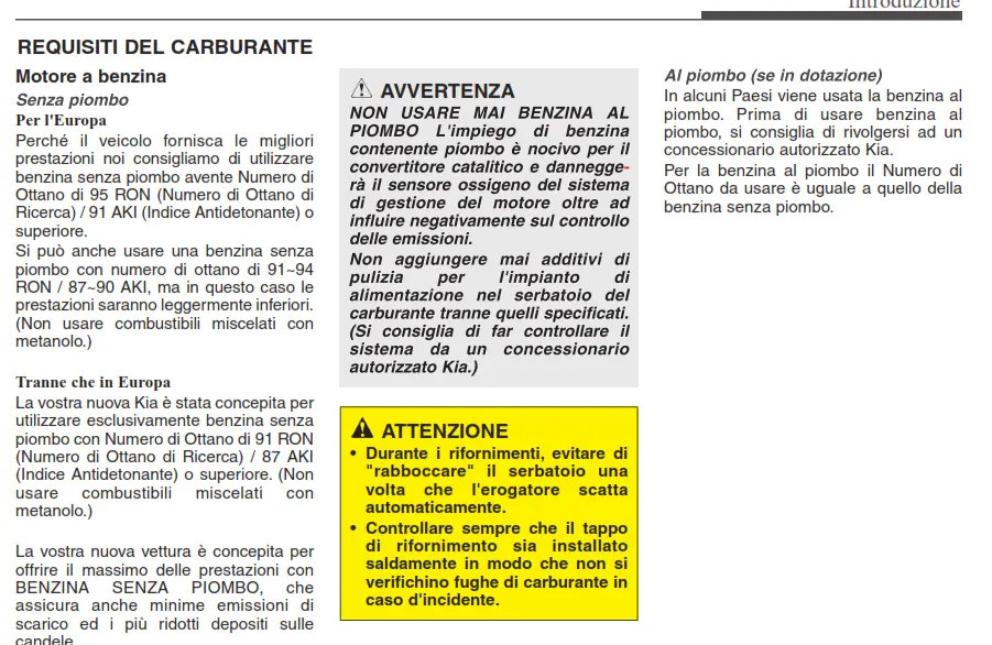

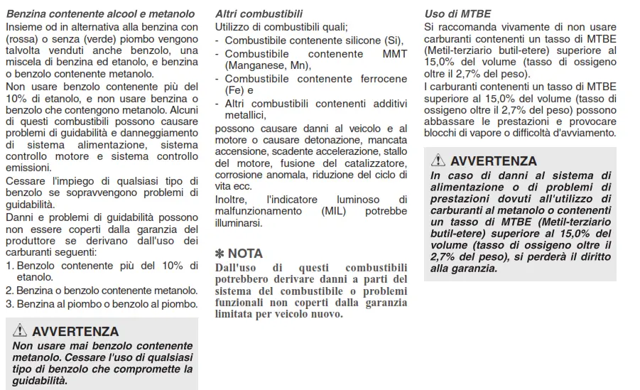

Per questo c'è il manuale, in soldoni dai 95 ottani in su la Niro digerisce bene, sotto è spompa, carburanti speciali con additivi particolari meglio di no, con piombo idem. Quindi la 100 ottani è "riconosciuta", che poi dia benefici tangibili è altro discorso, che sia dovuto a questo carburante il tuo problema agli iniettori pure. Se la 100 ottani è ok, ma la cisterna di stoccaggio del distributore fa pena, gli iniettori ne risentono indipendentemente dagli ottani, stessa cosa se hai residui di sporcizia nel tuo serbatoio.
