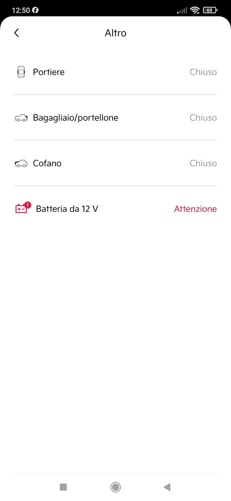

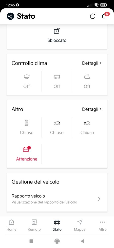

Buonasera a tutti! Kia Sportage 2022. Oggi non ne vuole sapere di accendersi ma rimane aperta, anche con la chiave si chiude solo la portiera anteriore sinistra. Sapete almeno qual'é la procedura per chiudere la macchina? Poi lunedì chiamerò il carro attrezzi. Grazie!
