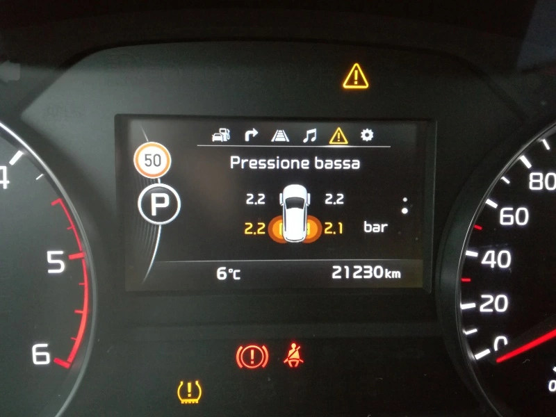

Da un paio di giorni ho fisso acceso nel cruscotto l'avviso di scarsa pressione gomme, ha iniziato segnalando la posteriore destra alla quale si è aggiunto la posteriore sinistra.
Questa situazione è avvenuta quando le temperature sono arrivate (dalle mie parti) a -6/7, ma adesso, che le temperature sono tornate regolari, la segnalazione è rimasta.
Anche mia moglie con la sua auto (Yaris Hybrid) ha avuto lo stesso problema ma dopo qualche ora è ritornato tutto normale, la mia Sportage no.
Vi chiedo se qualcuno di voi ha avuto un problema simile, e dato che le gomme non sembrano affatto sotto pressione, per togliere questo avviso si deve necessariamente passare dall'assistenza Kia.

Al momento non ho ancora provato a gonfiare le gomme, ma ieri sono potendo fare qualche km Prato-Viareggio-Prato (150 Km circa) e, complice il rialzo delle temperature, durante il viaggio di ritorno si è spenta la segnalazione sulla gomma posteriore sinistra.
Rimane quello sulla destra, se non si risolve proverò a fare come indicato da Rosso Antico.

mi sta succedendo la stessa cosa di @Andrea8... ma io avevo controllato la pressione un paio di settimane fa... Poiché la pressione è dipendente dalla temperatura è normale che ora segni qualcosa in meno... sembrerebbe anomalo il funzionamento della rilevazione della pressione, anche perché camminando, la pressione sale da 2.1 a 2.4 e l'indicazione non sparisce... Oggi proverò a gonfiare di nuovo le gomme e vediamo che succede...
bene, ho gonfiato le gomme, ma le ho prima sgonfiate un po' e poi portate alla pressione corretta, quando ho acceso il quadro, l'allarme è scomparso... Nota: il cdb mi segnava 2.1 su una gomma, mentre il manometro del benzinaio segnava 2.6... le ho portate tutte a 2.9 (secondo il manometro) e il cdb mi segna 2.4 su tutte, quindi, occhio all'errore del manometro che utilizzate (mi fido di più del cdb)
