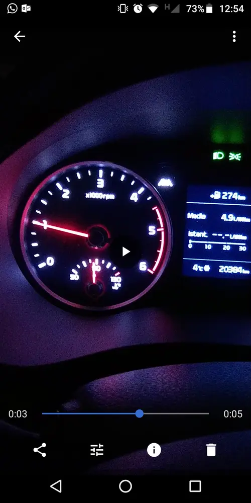

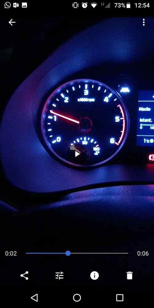

Ciao a tutti e auguri, non riesco a caricare i video ma ho fatto delle istantanee con il numero di giri con avviamento a freddo (il valore più alto) e avviamento a freddo tramite il sistema start&stop
Che dite? A freddo arriva a quel valore anche con tenpetemper di 7/8°C
anche a me arriva sui 1000 RPM a freddo, poi scende a 800 RPM con temperatura intorno ai 60°
