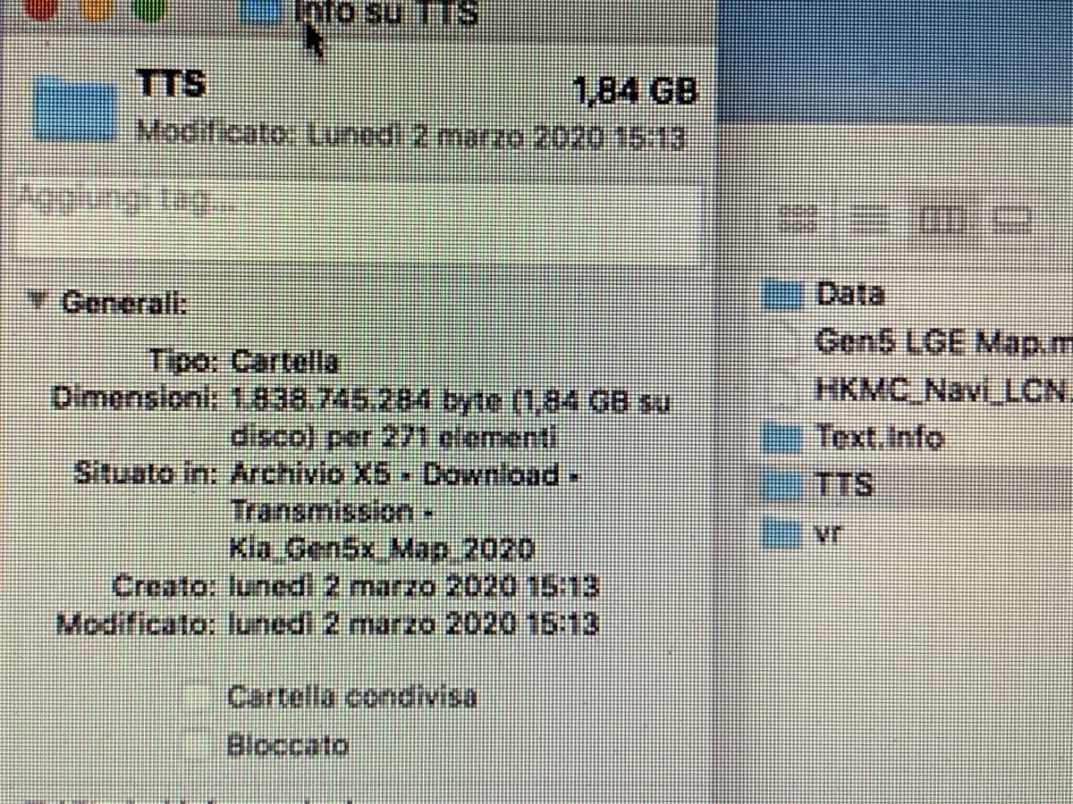

La cartella incriminata è questa:
TTS

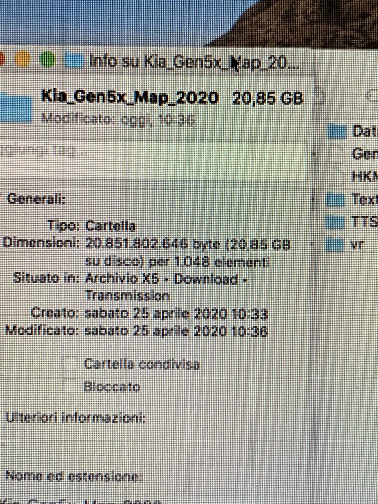

E questa è la cartella generale con tutti i files:
Purtroppo non ho altre SD così capienti per poter provare adesso....come posso capire se i file contenuti nella cartella sono corretti?
Intanto banalmente controlla se i byte e il numero di files corrispondono.
Poi prova a riscaricare tutta la mappa.
Scompattala con The Unarchiver.
Copia (sovrascrivi) solo la cartella TTS. Così fai prima.

Sono riuscito a risolvere rifacendo tutto il procedimento con un computer Windows (Il mio è mac) sicuramente si perdeva qualche file per strada.....grazie comunque per l'aiuto perché mi ha fatto accendere la lampadina di provare con altri sistemi operativi....spero serva ad altre persone..
