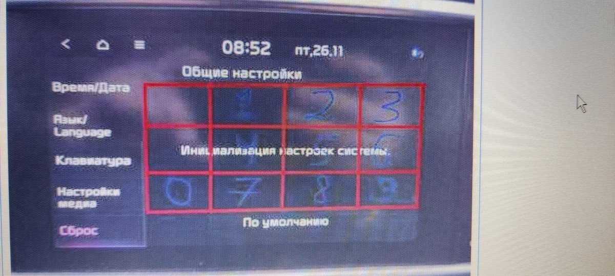

il metodo è quello del penultimo firmware ...tasteria virtuale dove si digita la data di emissione del firmware installato(211027)
quando esce la tastiera classica (ci vuole pazienza e ritmo) si digita ora corrente seguita da 1027

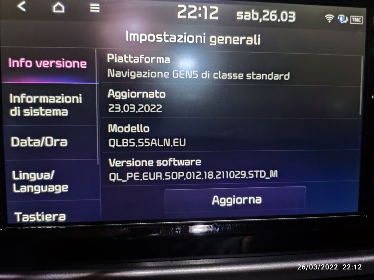

perdonami..la tastiera "immaginaria" dovrebbe essere nella foto che ti allego? è li che devo digitare?
grazie

Come ho già scritto con questo menu non ci puoi fare niente ,Android setting è stato eliminato (anche se esiste ancora la voce )
Le app di terze parti si possono installare solo se si arrivava da un firmware mod precedente(dove si lasciava prima di aggiornare bina piccola utility che non veniva cancellata e che permette di accedere a un menù enginering di secondo livello (dove attraverso adb ,e una procedura con un app sul telefono si possono installare apk )
Oppure attraverso una libreria modificata del navigare (da quindi può volendo procedere volendo anche a un downgrade del firmware
Ma questa è una storia più complessa e rischiosa
