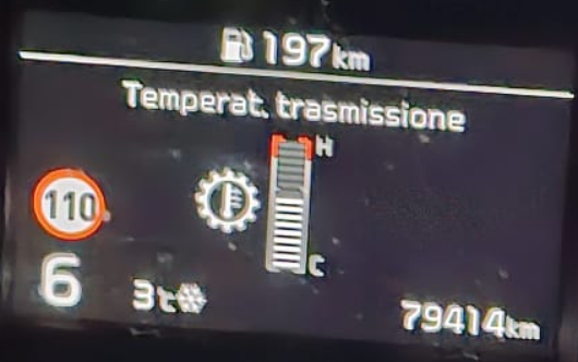

Invece, 3 gg fa: autostrada, appena partito (quindi auto fredda), noto che la frizione sfriziona (va su di giri in maniera eccessiva) durante la cambiata (automatica), non ci faccio caso. 1 minuto spia della temperatura alta trasmissione (zona arancio, sopra la metà), altri 2 Km scarsi, spia della trasmissione che comunica di arrestare il veicolo. Mi fermo (auto spenta) 4 minuti: temperatura abbassata, riprendo a 80 Km in manuale, succede la stessa cosa dopo 2 minuti. Altra fermata, questa volta di 10 minuti circa.
RIprendo (sempre in manuale e a bassa velocità) e scelgo di avere fissa la schermata della temperatura trasmissione. L'anomalia non compare più. Ora ho già fatto altri 150 Km di cui 80 in autostrada e non è più comparsa la spia di allarme e la temperatura trasmissione rimane nella prima zona, ben sotto la metà.
Sabato mattina, l'autoriparatore di fiducia e locale vede che: 1) olio trasmissione OK 2) nessuna anomalia di temperatura cambio (anche perché, è questa è la scoperta, qui non c'è alcun sensore e quindi la spia (e relativo termometro) si riferisce al pacco doppia frizione che è a secco).
Risultato: varie ipotesi (anomalia momentanea centralina, aggiornamento firmware non eseguito, etc etc etc) fatto sta che ad ora è come se non fosse successo nulla. Ovviamente, lo segnalerò alla concessionaria Kia.
