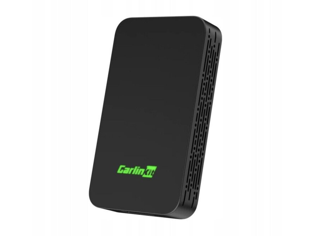

Anche se l’aggeggio di fatto ha una porta usb “C” che si collega all’auto + un’altra usb “A” che non so esattamente a cosa serve
    30,9 KB · Visite: 81
Di solito la USB-C serve per ricaricare il power bank e la USB-A per collegarci l'accessorio da alimentare.

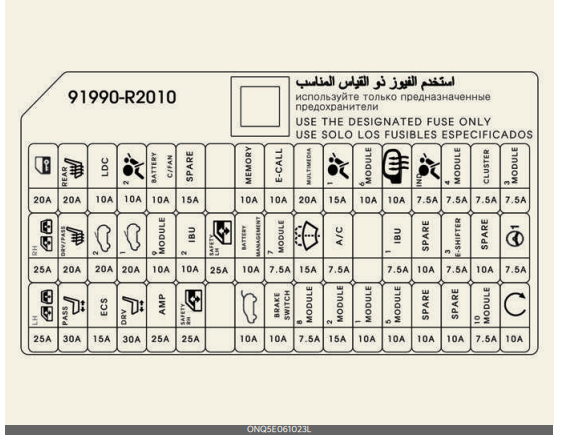

Buongiorno, alimentare costantemente l'USB è tecnicamente possibile. La engeenering mode non è delegata a queste funzioni.
Gli accessori USB sono controllati dal fusibile "MODULO 2" da 15A. Per poter avere l'alimentazione in continuo sulle porte USB, tramite un cerca fase potresti individuare un fusibile da almeno 15A alimentato in continuo e fare ponte tra i due fusibili. Tale lavoro se sei pratico puoi farlo da solo o meglio rivolgerti ad un elettratuto. Per fare il lavoro più pulito potresti farlo dietro scatola.
Mi raccomando di non usare fusibili delegati a funzioni importanti tipo controlli ECU, ABS, Airbag perchè in caso di corto perderesti funzioni molto importanti anche in marcia.
E soprattutto fatti bene i calcoli, perchè caricare un powerbank a macchina spenta e lasciarlo attaccato tutta notte magari, non è detto che non ti faccia rimanere senza batteria per la messa in moto.
Quindi in sintesi, puoi farlo? Si, occhio a cosa tocchi e come lo fai, ecco. Eviterei troppi magheggi in scatola fusibili perchè poi se hai dei problemi la garanzia adios.
Da quel che leggo, la seconda porta USB la usi se vuoi connettere il telefono all'auto via cavo: in questo caso dovrebbe bypassare il funzionamento wireless. Potresti volerlo fare così da caricare il telefono mentre usi CarPlay.
La USB tipo A (quella tradizionale) è l'unica porta dati, che effettivamente permette sia la ricarica che le funzionalità di Carplay e Android auto. La USB-C è una banale porta per l'alimentazione per ricarica etc, senza supporto allo scambio dati.
Vedi l'allegato 34624

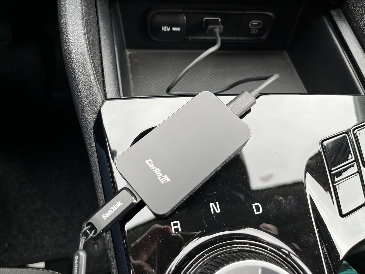

Aggiungo una cosa testata oggi, sempre con il Carlinkit, magari può servire a qualcuno.
La porta USB di tipo A dello scatolotto (collegato da C ad A sull’auto) diventa identica alla A dell’auto.
Ci si può pertanto ricaricare il telefono o inserire una pen drive per ascoltare musica.
In quest’ultimo caso, l’auto riconosce la chiavetta e disattiva il CarPlay per poi ritornare ad attivarlo una volta che la si è estratta.
In quest’ultimo caso, l’auto riconosce la chiavetta e disattiva il CarPlay per poi ritornare ad attivarlo una volta ch la si è estratta.
Quindi mi sa che se ci attacchi il telefono ti disattiva il CarPlay wireless ma ti funziona lo stesso via cavo..
