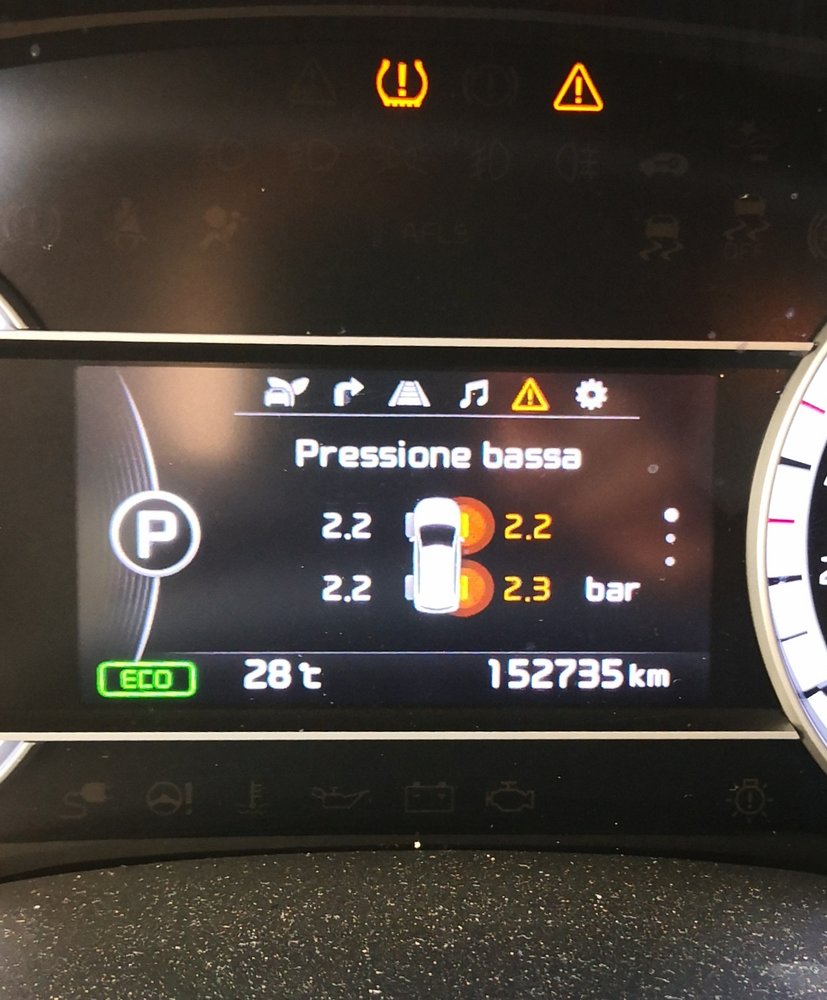

Che faccio? Da alcuni giorni mi da questo alert ma la pressione è regolare.
    121,4 KB · Visite: 128
Gonfiale tutte a 2.5/2.6, facci un giro di qualche Km, poi riportale tutte alla pressione regolare... dovrebbero resettarsi i sensori
2.2 comunque mi sembra un po' bassa come pressione... non so che pneumatici monti ma se non erro dovrebbero essere sui 2.4 bar
2,5 bar vedrai che si resetta tutto.
Fatto. Portati a 2,5 si è immediatamente resettato. Grazie dei consigli.
confermo, i gommisti tendono a mettere delle pressioni più basse per migliorare l'impronta a terra ma in realtà alla fine si consuma di più verso la spalla. da considerare che con il freddo la pressione delle gomme si abbassa un pochino.
