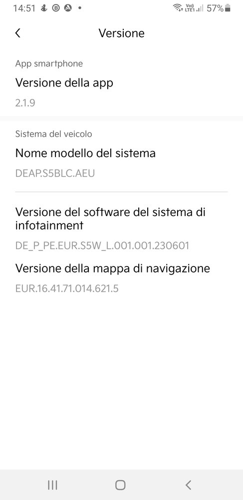

Comunque ecco i dati dell'aggiornamento

Ciao, ho verificato oggi e sulle mia Niro ritirata a maggio risulta un aggiornamento installato del 19.07.2023. Io ho attivato la spunta su aggiornamenti automatici e lo ha caricato da sola.
Comunque ho controllato ed il cambio di intensità, azionamanto e colore della luce ambiente ci sono (per quello che serve...).
Ho notato comunque che sul menù si può anche accedere ad una schermata che illustra le novità degli aggiornamenti (poca cosa).
    147,8 KB · Visite: 122
perfetto, la versione software è infatti quella del 01.06.2023... a questo punto occorre verificare che avete lo stesso modello (visualizzabile nella stessa schermata alla voce "Versione modello" ) ... anche se a parità di anno dovrebbero essere uguali............. boh?
